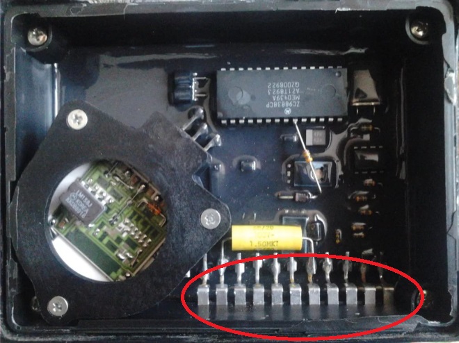

Всем привет, кому интересно разобрался почему машина во влажную погоду не заводилась, сняв диджиплекс понял что на тыльной части не хватает резинового уплотнителя, и на контакты набилось много грязи. Когда становилось сыро на улице, грязь напитывала влагу и их замыкало, а когда пригревало солнышко все высыхало и машина заводилась. Смешно до слез с пол года не мог понять проблему. Лечится чисткой контактов, и вскрытием их лаком, и естественно установкой уплотнителя.
