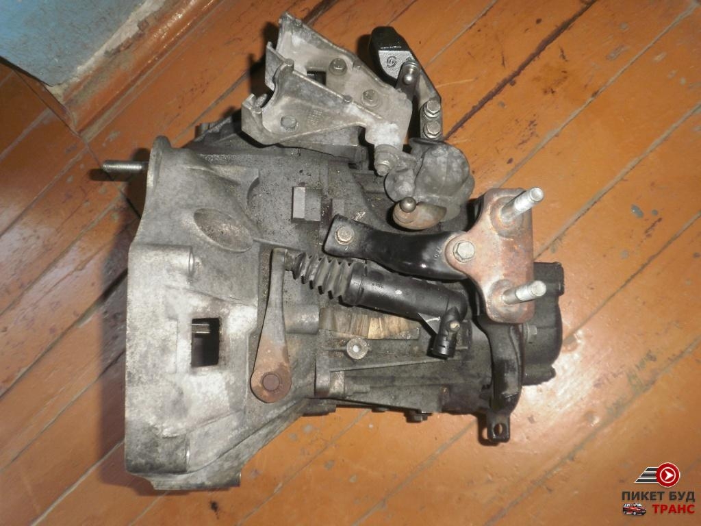

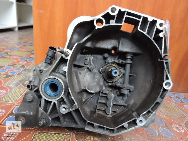

До и после замена новые комп.сцепление всегда середный жетский педаль ! Крышка на КПП нет, пыли грязи попали туды . Когда поменял сальник КПП и вытеряли пыли где выжимной и опа мягкий педал но только не долго
Вопрос
1. Через дырки смазать выжимной и шток будет ли мягкий ?
2. Шток на подшипники ?
3. Или проблемы в другом ?
Обновлено за 07-06-2019
Да проблема была у вилки !
смязку втулку -педаль сцепление стала оЧень магкий все четко переключается все передачи
спасибо всем
Шток
 Просмотрено:  437 раз(а)
Дырка
 Просмотрено:  399 раз(а)

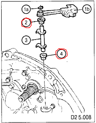

Да нет имеет отношение к этим но я говорю про
 Просмотрено:  434 раз(а)
Сообщения: 17351
СообщениеДобавлено: Вт Апр 30, 2019 17:27    Заголовок сообщения: Ответить с цитатой
Детали 2 и 4, как правило, полимерные, в смазке раньше не нуждались. Не думаю, что что-то изменилось.
И это, если что-то имеете в виду, рисуйте его сразу, непонятки меньше будет- говорите про выжимной, рисуете другое.

Тільки прошу поясніть чьому коли попшикаеш ведешкою тії втулки вижим стае стае на багато легше.
Марк Твен
Сообщения: 17351
СообщениеДобавлено: Ср Май 01, 2019 08:51    Заголовок сообщения: Ответить с цитатой
Просто- грязюка стає ріденька Very Happy Ясно діло, пилюка там є, не може не бути, до тогож- з обох боків, тертя сухе, і зовсім не таке, як з чистими втулками.

Тоді можливо "поганість" корзини частково можна відкинути Wink
А вділити увагу тим проблемним місцям.
(було колись дуже давно подібне на Тіпо двічі знімав КПП ради цього але переміг питань нема по сей день.Тіко там бронза и конструктивно трішки не так.)
До речі давно хотів дізнатись шо за мастило закладають з заводу на вид прозоре липне і тягнеться.
Марк Твен
Сообщения: 17351
СообщениеДобавлено: Ср Май 01, 2019 09:19    Заголовок сообщения: Ответить с цитатой
Так то- бронза. А так, по суті- тонкий диск вимагає більше сили, чиста механіка.
