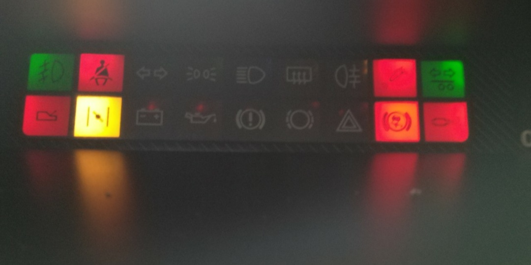

Здравствуйте. В общем хочу по заводскому подключить передние противотуманные фары. Под капотом есть разъем, но на него не идёт питание. Куда нужно лезть чтобы запитать его? И ещё знаю что на типо есть отдельный тумблер, чтобы передние включались отдельно от задних, а как на счёт темпры. На панели приборов к тому же есть дополнительные лампочки скрытые, в числе которых и лампочка передних противотуманных фар. Как со всем этим разобраться?

Обычно- кнопка ПТФ должна управлять реле, реле- лампами. И все это при включении габаритов.
Но лучше найти схему.

схемы тут
fiat-club.org.ua/forum/viewtopic.php?t=19676

у Типка кнопка передних ПТФ присутствует на торпеде:
а вот у Темпры - на понельке между сиденьями:
на приборке в "транспаранте" передних ПТФ вместо лампочки может стоять заглушка-пустышка.
схема подключения есть в конце практически любой версии букваря.

на торпеде слева, над дефлектором воздуховода, должна быть такая панелька:
кнопка с "солнышком" - это и есть выключатель передних ПТФ. на приборке в "транспаранте" передних ПТФ вместо лампочки может стоять заглушка-пустышка.
схема подключения есть в конце практически любой версии букваря. |

| ой, сорри, запарился. это регулировка яркости приборки. исправил пост выше.

а не с торца ручки переключения поворотами эта кнопочка находится??

Задние - на левом подрулевом, передние - с кнопки возле ручника.
Работает после включения БС.

| я вообще особо не заморачивался: подключил ПТФ от аккума через реле, прокинул управляющий провод из подкапотного отсека в салон и запитал от подсветки прикуривателя (чтобы без ключа и без габаритов не включались), а на панели установил дополнительную кнопку.

| 200g писал(а): | а вот у Темпры - на понельке между сиденьями:
опять народ в заблуждение вводишь? это дедровская панелька, а у Темпры кнопка ПТФ как раз вместо той заглушки-пустышки ставится

| А вот у меня на Темпре не было ни одной ни другой кнопки, и задние и передние включались от боковой кнопки на "гитаре"... после были передние выведены отдельно от всего на прямую на тумблер (даже без реле)...так и работают

| tallman писал(а): | | 200g писал(а): | а вот у Темпры - на понельке между сиденьями:
опять народ в заблуждение вводишь? это дедровская панелька, а у Темпры кнопка ПТФ как раз вместо той заглушки-пустышки ставится |
ага, есть такое . чето запутался сапсем.
таки да, штатно - на той самой панельке слева, (нижний ряд, кнопка левее кнопки яркости подсветки приборки).
