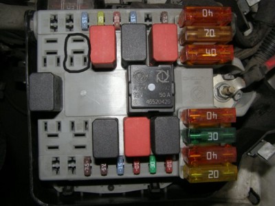

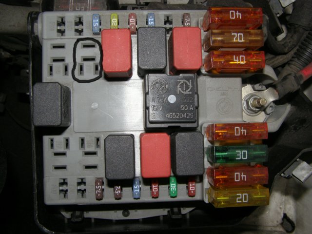

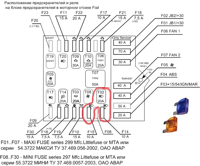

phosaly
Зарегистрирован: 27.05.2013
Сообщения: 1673
СообщениеДобавлено: Вс Сен 16, 2018 19:10    Заголовок сообщения: Ответить с цитатой
Если лампы все порядки то В моторном есть реле и предохранители -проверяйте
