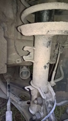

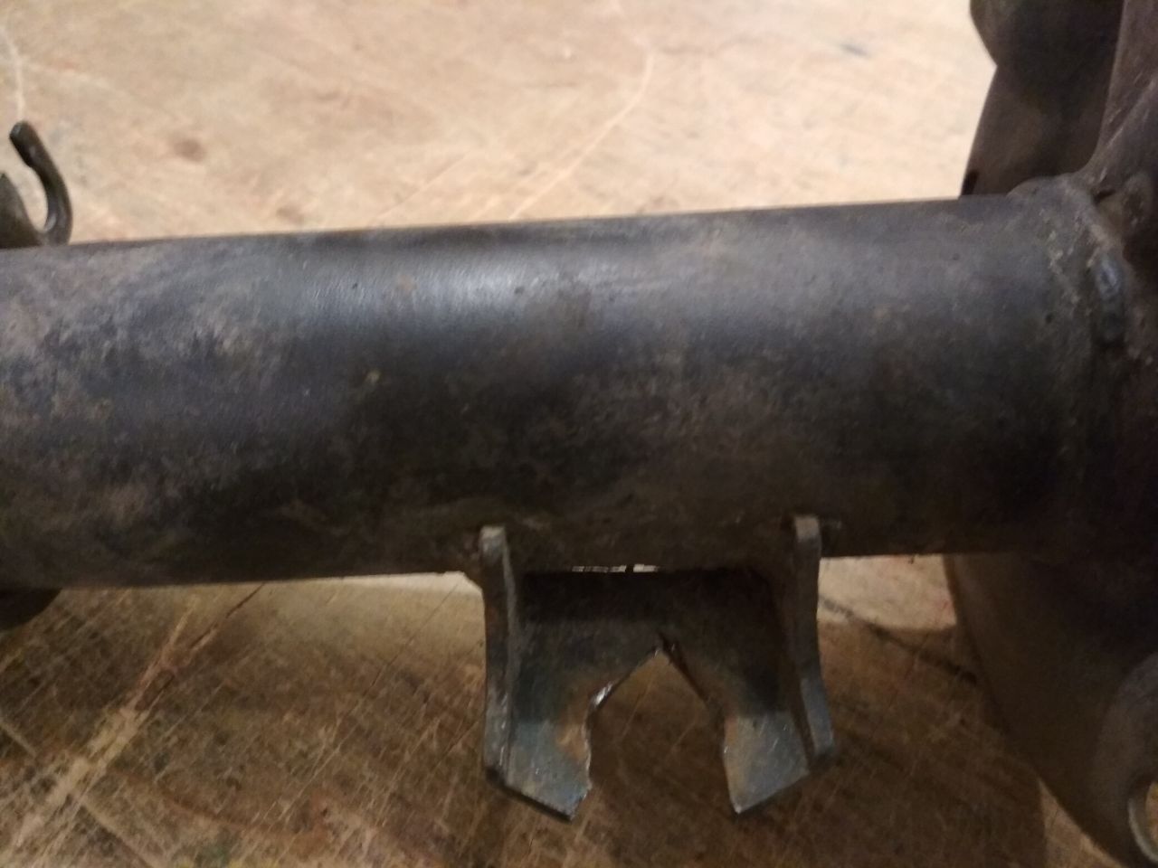

Столкнулся с такой проблемой.
Вернее она меня уже ....
фиат добло 2013 1,6д 105л.с. длинная база
Вырывает с "с мясом" часть уха крепления тяги стабилизатора.
Уже являюсь обладателем трех амортизаторов правой стороны.
Фото прилагаю.
Думал мне повезло, а нет вчера заехал на сервис и ребята показали аналогичную проблему на таких же машинах.
Амортизаторы покупал разные каяба, билштейн, сакс

СообщениеДобавлено: Пт Июл 27, 2018 15:18    Заголовок сообщения: Ответить с цитатой
прикольно, а должно бы, по идее, гнуть стойку стаба.
может её недостаточно сильно зажимают при установке?
кто занимается текущим ремонтом и заменой узлов с агрегатами?

СообщениеДобавлено: Пт Июл 27, 2018 16:12    Заголовок сообщения: Ответить с цитатой
делали официалы.
тоже руками разводят.
получается проблема этой модели. но думаю ее можно как-то исправить. может кто уже сталкивался с ней.
так как до 100 тыс такой проблемы не было.

totax писал(а):
делали официалы.
Да это не проблема этой модели!!!
Повторю: первый раз такое вижу.
Предположение: стойки стабилизатора не на эту модель. Короче положенных
Сообщения: 17333
СообщениеДобавлено: Вт Июл 31, 2018 07:33    Заголовок сообщения: Ответить с цитатой
И при этом лететь они должны, одна за одной...

За все время на СТО, такое вижу в первые....
Может действительно стойка стабилизатора длиннее? Тогда почему с одной стороны? Интересненько...

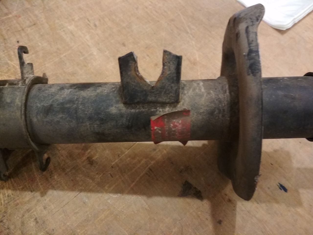

А Ви зверніть увагу на форму вуха, у рідних стійок вони інші, я також поміняв стійки на Каябу, хтілось як краще, і отримав теж саме що і Ви, ода стійка через 3 тис. км інша через 5 тис. км, викидати було шкода, зняв і поїхав до зварювальника, робота його- 200 грн, і вже 25 тис. пробігу на них.
Ось яке має бути вухо
