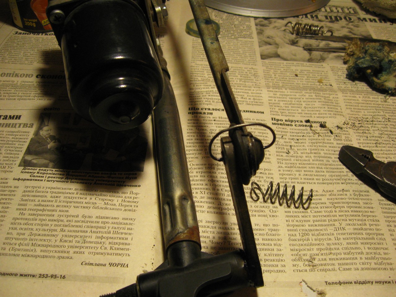

Я просвердлив в тильній стороні "шарової" отвір глибиною 2мм діаметр 1.5мм (свердлити треба на дуже високих оборотах, матеріал деже твердий) і вставив скобу (вигнуту з пружини) в напруженому стані. Хоча злітала тільки ця шарова таке саме поставив і на першу шарову там просто вставити скрбу, свердлити не треба. 2 місяці ходить, пробував рукою скинути - тримається надійно.

Камрады,могу предложить вариант.Правда незнаю,насколько хватит.Ну или как временная мера.
На шар шарнира (на украденном фото Smile из поста выше )
надеваем термоусадочную трубку,прогреваем,срезаем лишнее,чем-нибудь мажем.
Планка слетала под своим весом.После проделанной процедуры зафиксировалась обратно со щелчком.
