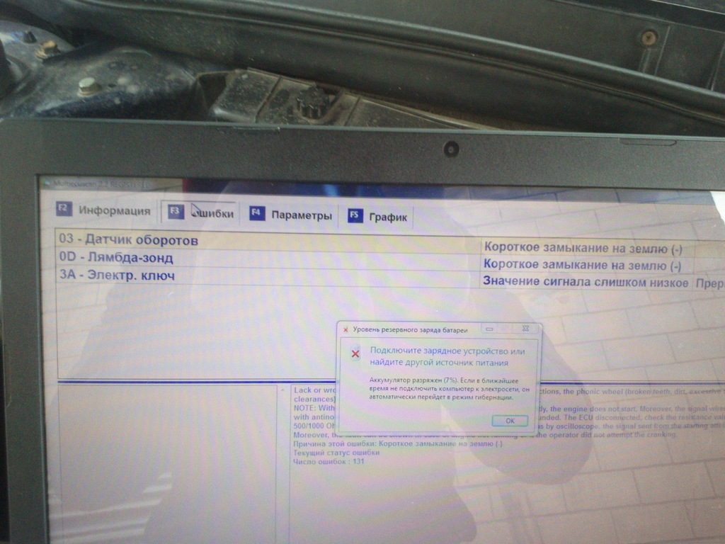

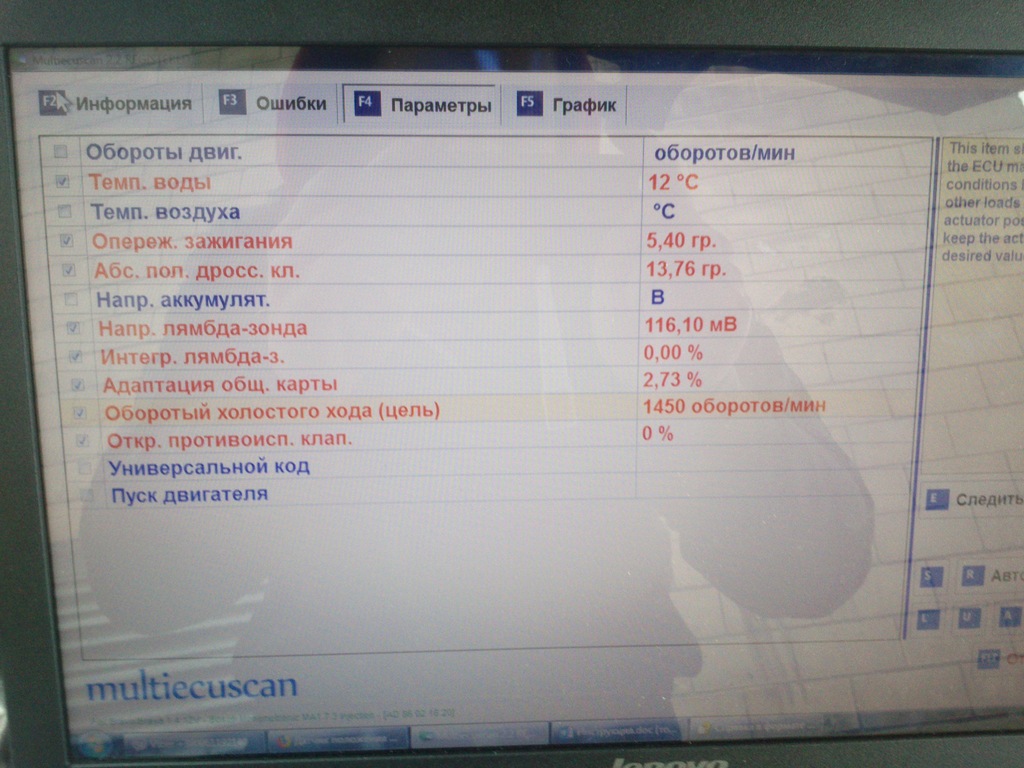

Исходя из этих данных,что нужно сделать в авто?
интересует пункт положения дроссельной и лямды

ошибки просто удалить?

Как минимум, нужно прогреть мотор для начала.
Пишет же - температура воды 12, а это слишком мало.

И дроссель сам на 13 градусов открылся набегающим потоком воздуха?

1450 прогрєв? Laughing

На 1.4 моно впрыск. РХХ видимо на прогреве и открыл дросель

прі +12С 1450 об\хв дофіга

Это, граждане, тот самый случай, когда очень хочется сделать компьютерную диагностику своего Корча, а зачем и для чего - нипанятна.
А теперь выкладывает фотки экрана, сделанные нокией 3310, и загадывает ребусы...
С такими вопросами - до Кашпировского. Он всяко мог поставить диагноз по паре размытых фоток...

Ну да, если дохтур пишет "короткое датчика оборотов на землю"- следует кого-то лечить, или дохтура, или неработающий мотор. Правда, а кто же тогда эти завышенные 1450 выдает?

Значит так ,эти данные на НЕ заведенную машину! А проблемы с расходом топлива,выдает очень богатую смесь! За все 20 лет машину никто на комп не кидал! Вот я и решил посмотреть что да как! Я вычитал что абсолютное положение дрос. засл. должно быть в 0, а у меня 13.76, может в этом причина доп. расхода или датчикам хана?

как узнал, что смесь очень богатая?
и какой смысл снимать данные на глухом моторе?
