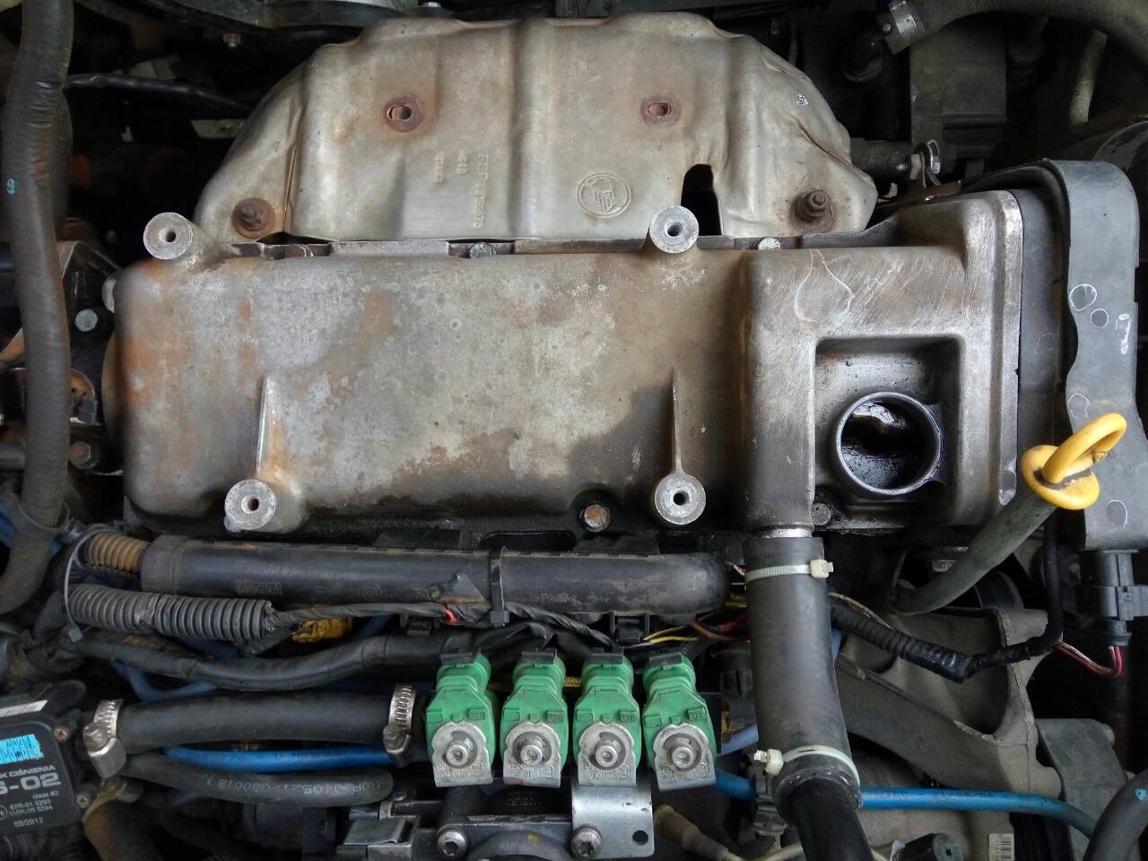

Помогите пожалуйста с подбором запчастей на бразильца . Введение вин кода на различных ресурсах ни к чему не привело. Подбор по номеру детали если и возможен , то не в случае с прокладками . В частности требуется замена прокладки крышки клапанов . Везде предлагается на четыре крепежных винта , а у меня на шесть . Кто имеет какую нить информацию отзовитесь , заранее спасибо всем .

Сегодня не рискнул снять крышку , ибо там очень много силикона наляпано . но точно увидел , что шесть болтов . Если получится прикреплю фото .

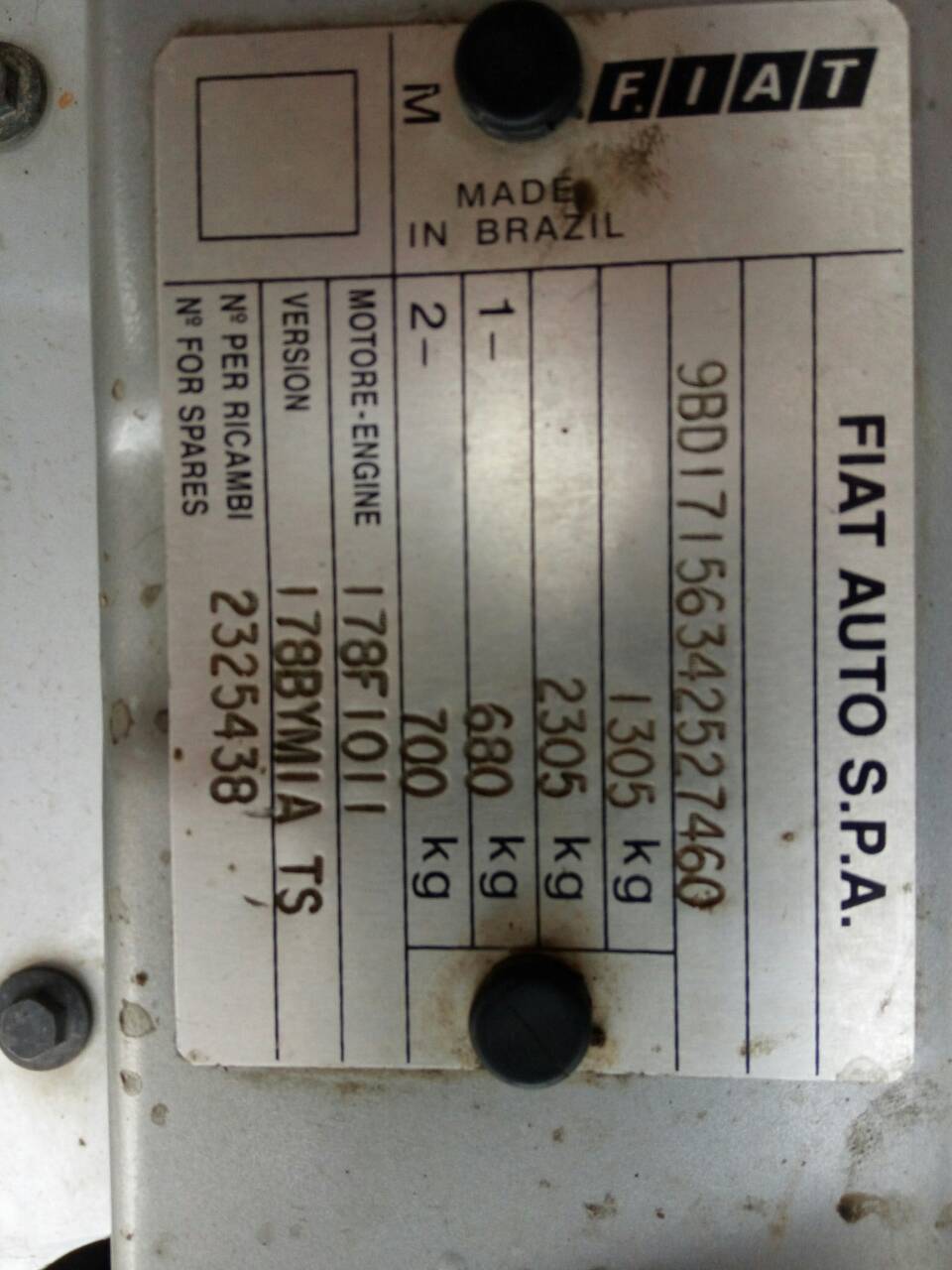

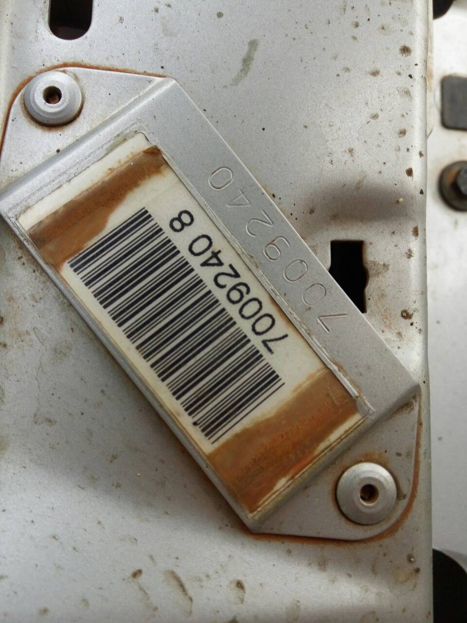

СообщениеДобавлено: Вт Янв 02, 2018 23:04    Заголовок сообщения: Ответить с цитатой
Вот то , что я есть под капотом. Литровый фаер . Похоже на то что это 178 моторчик .

Сообщения: 25289
СообщениеДобавлено: Вт Янв 02, 2018 23:39    Заголовок сообщения: Ответить с цитатой
та да...знал бы ты, сколько именно разных всяких 178-х моторчиков было выпущено...
это 178F1.011
не вижу проблемы с поиском прокладки.
5 минут:
