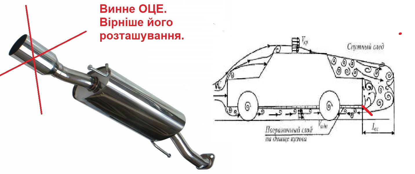

Вся проблема у розрядженні http://reno-symbol.narod.ru/texty/vzaimod.html
Запобігати потрібно підняттям тиску у середині авто(пасивна,активна вентиляція салону),головне щоб приточна.
ПМ:Проблеми виникають коли не можливо підняти тиск у середині,коли перевожу вантаж з настіж(або частково відкитими) задніми дверцятами.
Qstas
Зарегистрирован: 22.03.2007
Сообщения: 8245
Откуда: Хануд
СообщениеДобавлено: Чт Дек 07, 2017 12:18    Заголовок сообщения: Ответить с цитатой
Вся проблема у розрядженні.
Цілком вірно.
Дуже важко.І не завжди можливо.
Малюнок нижче.
(положення/довжина/хворма/нахил .... )
ВСЬОГО-НА-ВСЬОГО потрібно шоб вихлопні гази не знаходились в зоні.......
Перевірено не раз і на різних авто.
