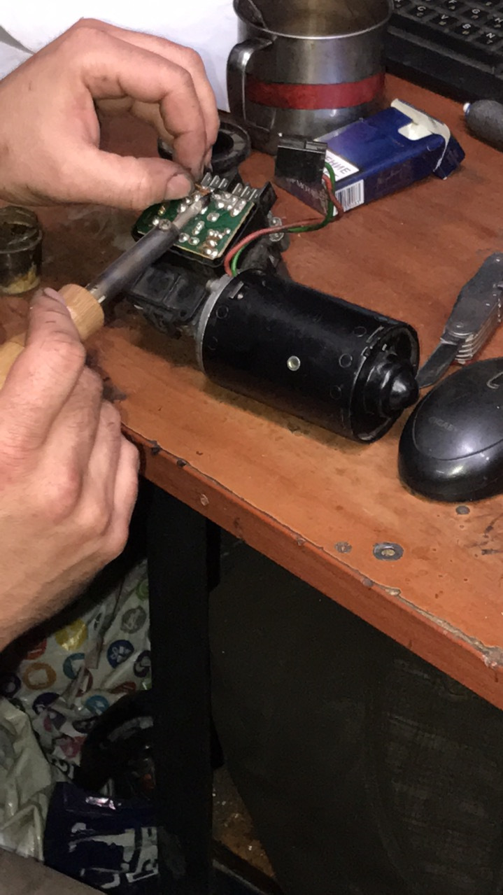

evovka
Зарегистрирован: 20.05.2013
Сообщения: 603
Откуда: BY, Minsk
СообщениеДобавлено: Вт Ноя 21, 2017 22:24    Заголовок сообщения: Ответить с цитатой
Aid1985 писал(а):
evovka писал(а):
Aid1985 у ритмо я не знаю, у Кромы в двигателе.
я правильно понял на движке дворников?
Гдето в районе редуктора. Там все в одном корпусе двигатель, редуктор и плата.

Aid1985
Зарегистрирован: 10.04.2016
Сообщения: 137
Откуда: Мелитополь
Авто: fiat ritmo 1,5 карб
СообщениеДобавлено: Ср Ноя 29, 2017 11:43    Заголовок сообщения: Ответить с цитатой
evovka писал(а):
Aid1985 писал(а):
спс
