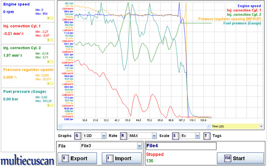

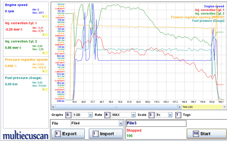

СообщениеДобавлено: Чт Окт 26, 2017 22:01    Заголовок сообщения: Ответить с цитатой
bogdan68 писал(а):
В меня подозрение на неправильную диагностику.На хх должно быть 300бар,не 400.
Как то странно.Хотелось бы увидеть данные по диагностики,желательно с снятием лога по давлению топлива,% открытия регулятора,оборотов,коррекция форсунок(если показывает).
Наблюдается коррекция форсунок. Сделал только двоих, чтобы графики не загромождали друг друга.
а куда можно выложить фото?
На рисунке 2 были прогазовки, и в конце при нажатии педали газа начало мотор
дергать от малых оборотов.
Рисунок 1 без прогазовок заглох при нажатии газа.
да там 300 бар, в памяти почему-то залезло 400
Якщо не помилився у графіку тиск у рампі на холостих у районі 240-250атм.Це за мало,коли знижується нижче 180 ЄБУ вимикає ДВЗ.За тиск відповідає регулятор тиску на ПНВТ,ще може бути що насос ПНВТ не може підтримувати потрібний тиск.Думаю на сервіс для консультації.
