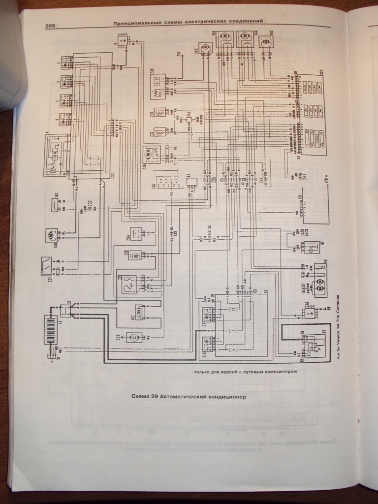

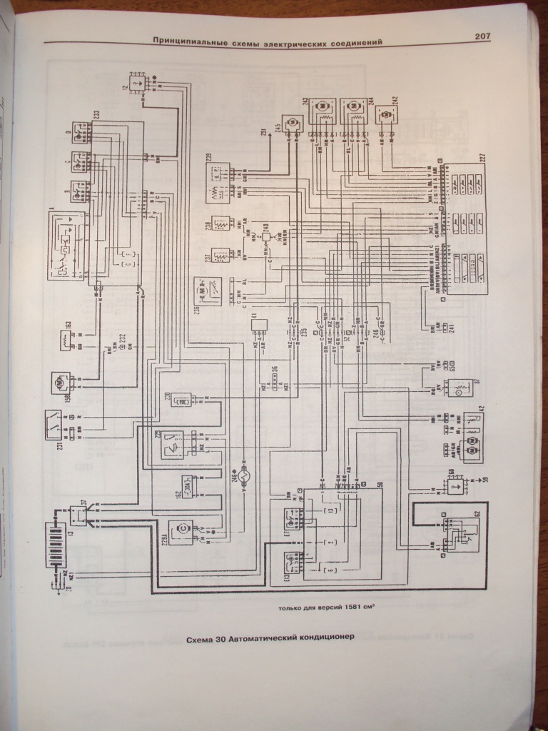

А нету схеми как по самом подключении кондеционера?
Я имею виду от компресоре к блоку и к клапануи и управлению ?

лисий
Схема є тут на форумі ( сам з відси брав) є в розділі схеми. Викладав форумчанин "Хрюкін" за що йому велике Дякую.

не то что искал

лисий
Два варіанти:
http://fiat-club.org.ua/forum/download.php?id=18373
http://fiat-club.org.ua/forum/download.php?id=18374
