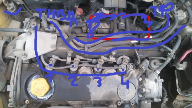

Rubikon писал(а):
Появился запах дизтоплива. Расход ДТ при движении не снизился, но остаток в баке заметно уменьшился. Капает ДТ с защиты двигателя на землю. Подскажите, где искать течь? Говорят, что это течь с обратки.
1. открывать капот
2. снимать крышку мотор на 4 болты
3. визуально смотрите узлов
до ТФ(топливный фильтр) - датчик воду снизу
из ТФ до ТНВД
из ТНВД до 4 форсунки
все они на клипсами
п.с каждый раз когда включайте ключ на ЗГ если вы услышите звук насос скачать топливо из бака -это значит что ваша система имеет утечку .
 Просмотрено:  535 раз(а)

На следующий день причину нашел и устранил. Соляра подтекала из резиновой трубки обратки в месте подсоединения к пластиковой коробке. Заменил трубку на новую.
