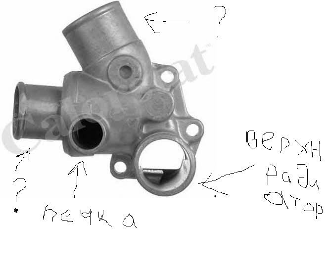

Решил заменить старую переделку времен нехватки запчастей. стоял у меня термостат от отечественных жигулей, а теперь нужно втулить обратно родной термостат, верхний патрубок радиатора я понял куда, от печки тоже понятно, а вот два остальных боюсь ошибится какой куда. Подскажите пожайлуста гуру фиатоводы. если можно схемку хоть от руки, или фоточку. Всем заранее спасибо.

Один НА печку, второй - ОТ радиатора Smile
Фотку термостата можно посмотреть?
Вот

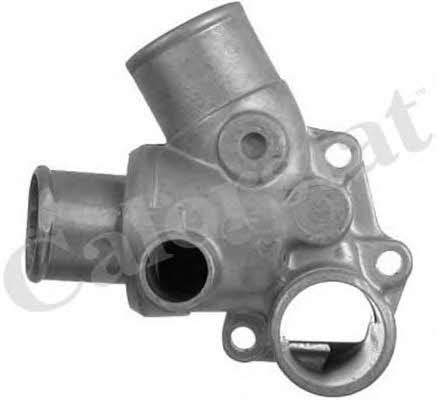

AlexZTV писал(а):
Вот
 Просмотрено:  1007 раз(а)
Сообщения: 25302
СообщениеДобавлено: Вс Дек 10, 2017 20:43    Заголовок сообщения: Ответить с цитатой
Верхний - обратка малого круга на помпу.
Слева - ОТ радиатора.
