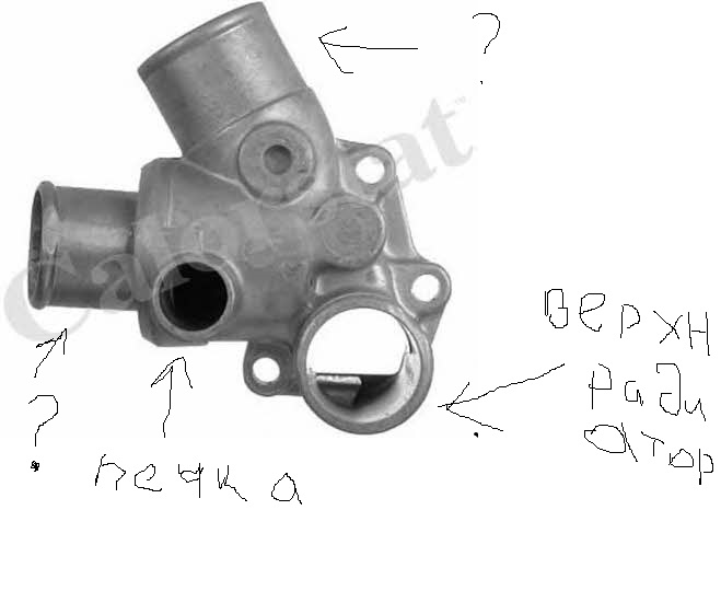

Решил заменить старую переделку времен нехватки запчастей. стоял у меня термостат от отечественных жигулей, а теперь нужно втулить обратно родной термостат, верхний патрубок радиатора я понял куда, от печки тоже понятно, а вот два остальных боюсь ошибится какой куда. Подскажите пожайлуста гуру фиатоводы. если можно схемку хоть от руки, или фоточку. Всем заранее спасибо.

Один НА печку, второй - ОТ радиатора
Фотку термостата можно посмотреть?

Верхний - обратка малого круга на помпу.
Слева - ОТ радиатора.

[quote="Qstas"]Колхоз будет работать вторую зиму
Вопросов нет.
У меня было переваренный старый термостат, и патрубками присоединен жиговский термостат, Так даже новый термостат, не нагревал малый круг, сразу по большому херячил. Видимо такое качество жигговских запчастей.

Не очень надейся на "качество" Хвиатовских
Оригинал навряд ли ставишь. А остальные как повезёт.
Себе приблуду ставил в добавок к родному рабочему.
Стрелка темпр.ешо и не шеволеться а печка тёплым уже дует.
У штатного терм.есть "дюрочка" он полностью не отсекает малый круг а у "пиблуды" нет глушит "намертво" пока не прогреется и не начнёт срабатывать термоэлемент.
