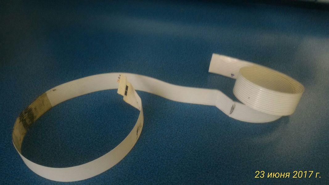

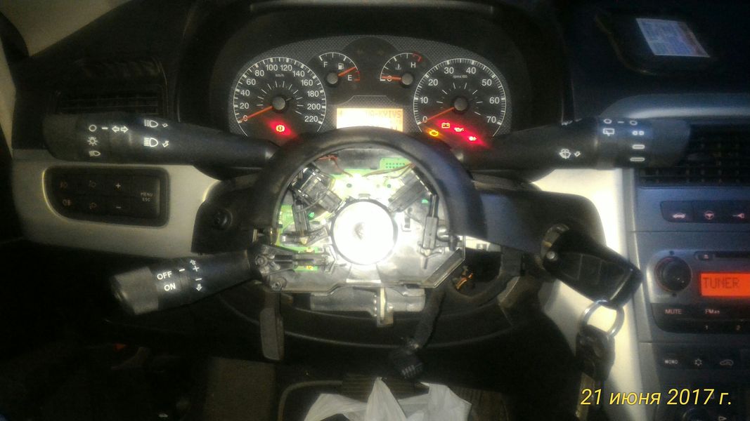

Спасибо Андрею за про проделанную работу, все работает всем доволен.
По сути, позвонил,договорился, вечером приехал, Андрей сам разобрал руль, снял "улитку" ушел на препарирование, пришел,поставил,собрал руль, я в тот же вечер уехал. Все довольны, всё работает.
Если кому отремонтировать подрулевой шлейф (улитку) однозначно рекомендую Perepic, очень толковый.
сам виновник (старый шлейф)

без руля :)

Гудок теперь работает, ошибки подушки безопасности уже нет. Оказалось, что шлейф был в нескольких местах прогнут, соответственно появились разрывы в дорожках.
