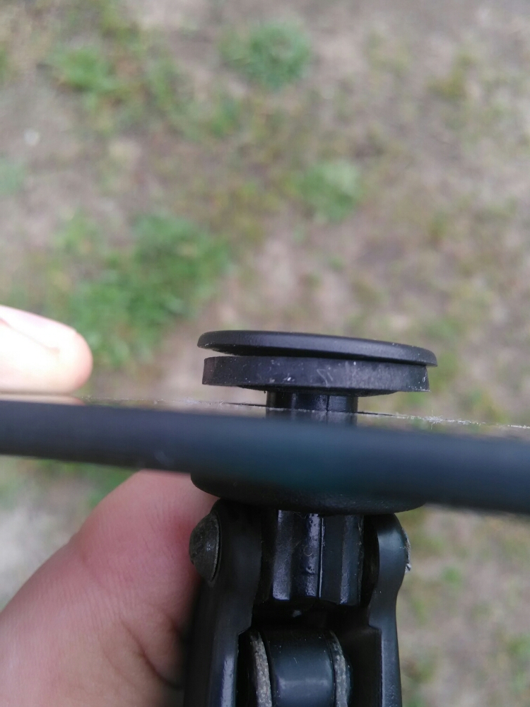

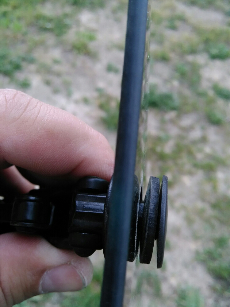

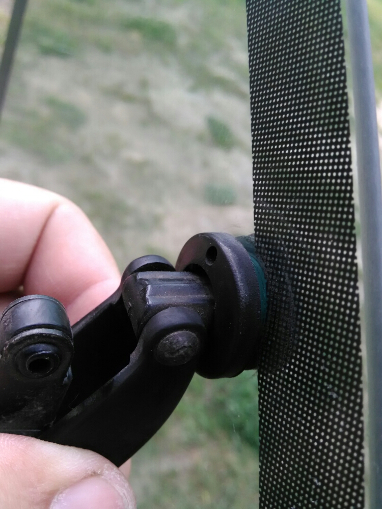

Вечір добрий.

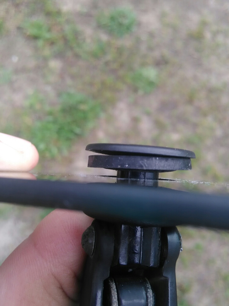

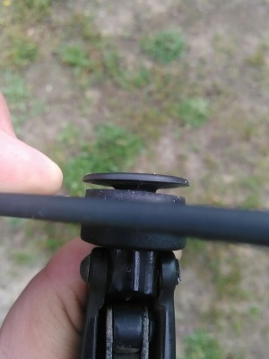

Можливо хтось володіє інформацією як зняти замки задніх форточок на уніку 3-дверному дорестайл?
Складається враження, що це можливе тільки шляхом висвердлювання розвальцовки штифта.

Они банально откручиваются от стекла. Наружная "блямба" это по сути болтик.

Можливо на післярестайл. В мене унчик 88р. "блямба" суцільнолита. (((

Не гони, у меня такой же был и все откручивалось.
И будешь смеяться - на Альфе такие же замки на "жабрах".

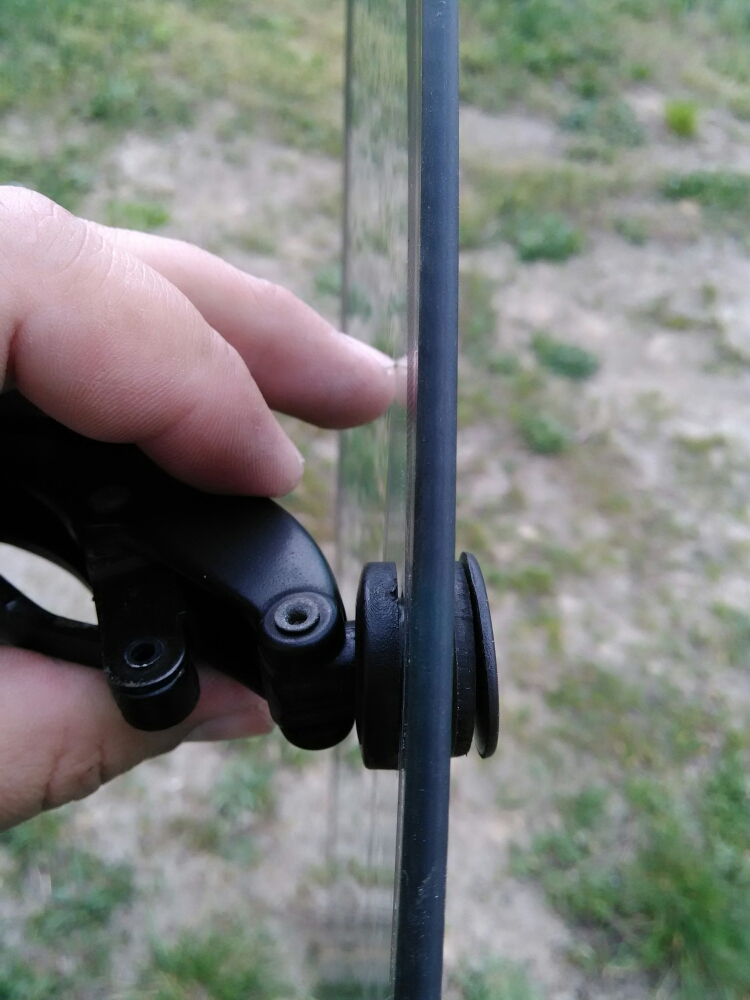

Зажимав "блямбу" пласкогубцями і намагавмся відкрутити- результат ноль. Чому думаю що висвердлювати - при огляді блямби з різних боків видно суцільний (не зміщений) шов литва аж до місця "закльопки".

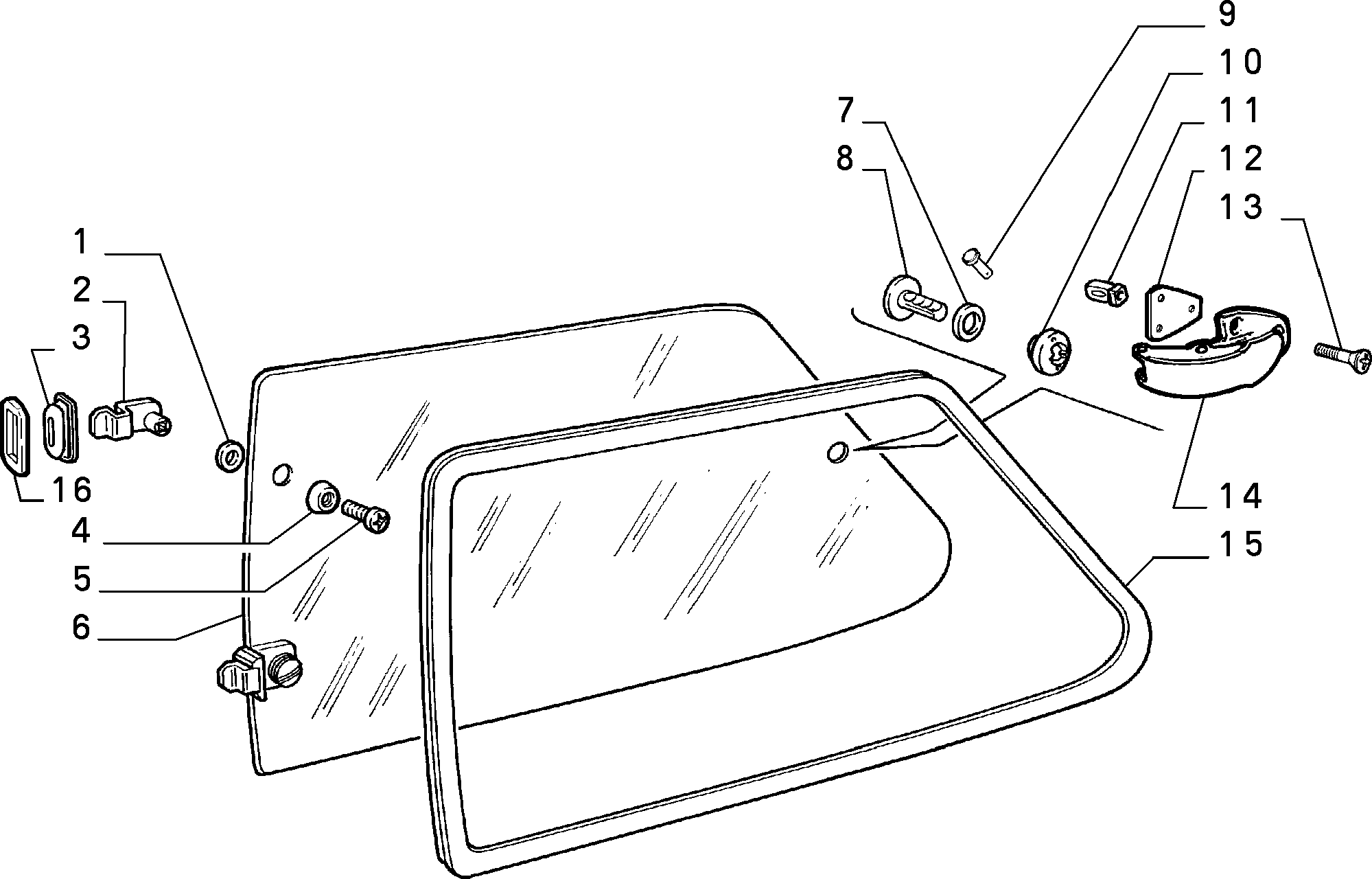

згідно схеми тримається все на "закльопці"

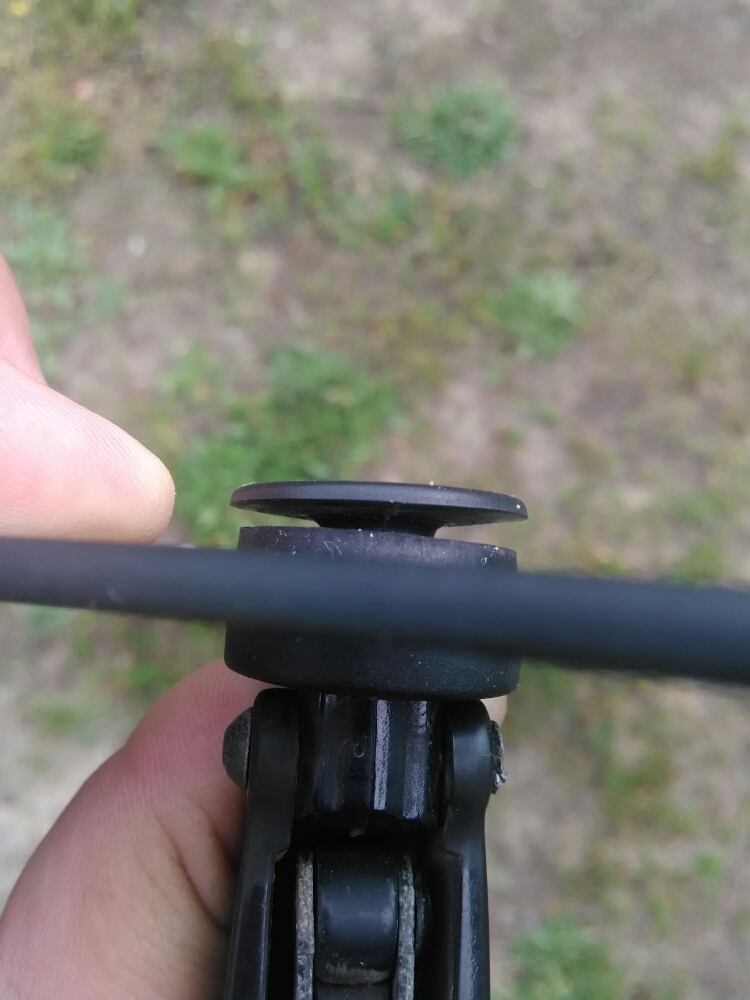

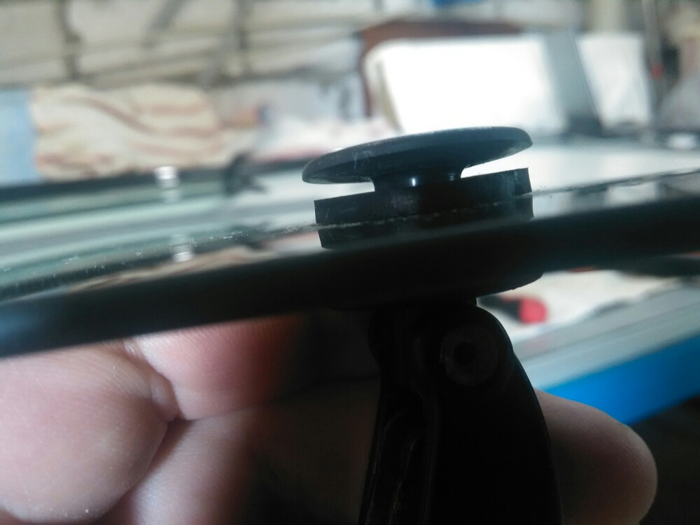

нет! там именно винт! просто заглушка закрывающая винт очень плотно прилегает к втулке/пистону в стекле. подковыриваеш ножом и вот он винт, но удобнее это было делать на машине пока защелка прикручена чтоб пистон не крутился когда ковырять будеш.

Вже всю блямбу закоцав.
Можливо хтось має фото "демонтажу"?
Ще раз уважно оглянув - з обох внутрішніх боків від "блямби" по всьому "пальцю" аж до місця закльопки видно дві неперервні полоси від литва даної деталі.
фото додаю

Ну ведь чертеж конструктива выведен.
Выбей стопор (разрезной пружинистый стопор) и рассыпь все остальное, второй вариант крепежа, когда блямба наружная выкручивается.
