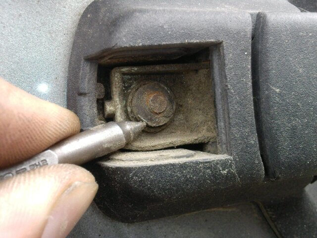

Зубило або пробойчик і валиш молотком збоку в сторону викручування.

спасибо за совет, а конкретно решетка тоже так откручивается ? Там ведь с другой стороны есть гайка. Она не крутится?

онли так

Теж була проблема із зняттям решітки, та зубило + молоток допомогли.

За 15 минут снял(коврик добловский купил в багажник)! Зубило,молоток,плоскогубцы. Места стало- охренеть!

Я коли знімав решотку, болгаркою надрізав в шапках болтів салазку під отвьортку і просто відкручував.

два болта так открутил а два надрезал болгаркой))

не могу никак снять и надрезы сделал не выкручивается!!!!!

Я бы сверлом прошел, а потом сверлом которое откручивает болты.
