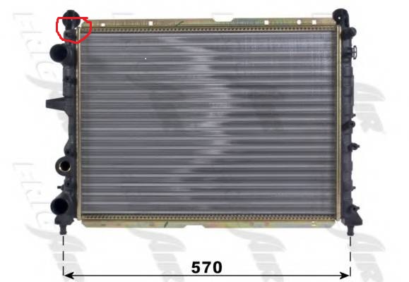

Привет всем , случилась у меня беда, был я на рыбалке и провалился машиной на льду , погнул крило и ударом об лёд согнул крипления радиатора и вырвало таким макаром верхнее крепления по живому и теперь возле верхнего патрубка образовался отвор между банкой радиатора и самим креплениям . И от туда течет антыфриз как его можно запаять ? Кто что посоветует.

Врядли ты его запаяеш.там же температурные расширения,ну может эпоксидкой залить но по-моему и она ненадолго...ищи радиатор новый...с б/у не связывайся там резинки на сотах текут как правило,можно радиатор от таза вкорячить,люди ставили и ездят хотя цена не намного дешевле родного будет

Паяти воно не паяється, а двохкомпонентним клеєм можеш спробувати

Замена. Да, новый. Таких как раз есть в продаже.

Двухкомпонентка и возможно марля или сетка - зависит от отверстия. Будет ходить, если не использовать как крепеж, а только герметизация.

Теоретически - да, но как быстро латку отклеит от постоянных деформациях при перепаде температур и плюс давление изнутри?
Я бы тоже рискнул заклеить, но нужно отдавать себе отчет, что это временная мера...

Клеил на опеле вот этим http://otzovik.com/reviews/kley_mannol_zhidkiy_metall/
Держал около года,потом всеже поменяли радиатор

Запаяв , попробуем что будет, завтра , и надолго ли хватит его .

Зазвичай боковини з такого пластику, який при паянні кришиться.

такие штуки очень редко клеятся или паяются, можно пробовать манол номер не помню, но высокотемпературный! (может 9905) там написано до 150 гр сельс. но это не на долго...

А нету радиатора пробитого , чтобы бочину саму эту заменить? А то вижу я что рыбалка мне дорого обойдется Sad
