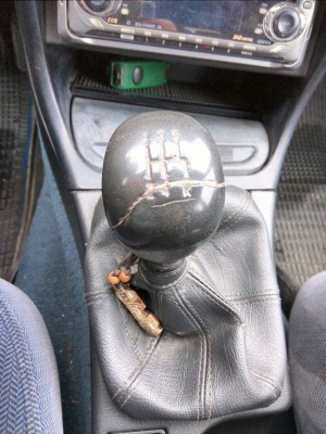

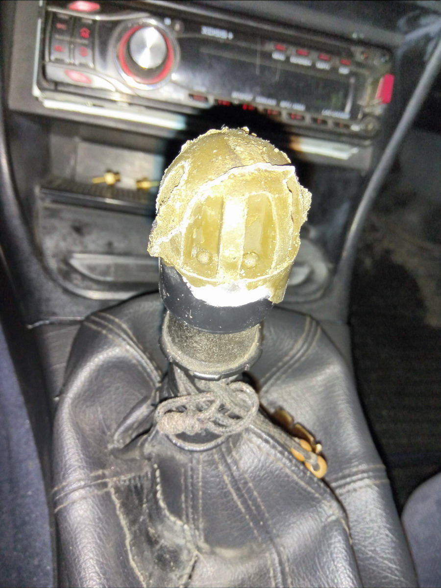

Как снять и заменить ручку (колпак) рычага переключения передач?
Верхнюю мягкую часть я снял, она мну досталась с трещиной напополам Smile Под ней пластмасса ребристая, она сцука дребезжит в моменты когда на передаче отпускаю педаль газа. Дико напрягает, хочу поменять но не осилил снять пластик этот. Подскажите как это правильно сделать пока я не взял в руки что нибудь тяжелое Smile

Купити іншу нмд. Чи ти хочеш якесь інше навершя?
Тодф демонтуй весь важіль і пробуй або скрутити, або взагалі зрізати.

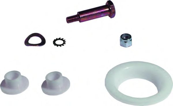

Не стал открывать тему, решил спросить тут. Нужен ремкомплект кулисы. Есть ли они еще в природе? Обзвонил всех поставщиков у нас, говорит найти не реально. Может кто сталкивался? От каких машин подходит?

Можно вырезать из капроновой крышки прокладку под рычаг.Себе так делал пока не купил ремкомплект.Со временем прокладка прорабатывается и примерно переключение такое же как с родной прокладкой.Ремкомплект покупал лет 10 т.назад.Поищи на репарте.
СообщениеДобавлено: Пт Фев 17, 2017 21:24    Заголовок сообщения: Ответить с цитатой
Є. Я купував. Де зараз не пригадаю. Десь влітку здається.

рем комплект кулисы 180 грн т 067-7270047 063-9511200

а не проще купить за 150-200 грн нормальный рычаг?

Вот звук, откуда он?

Поменял рычаг который прислал Серега и звук ушёл, передачи стали включаться туже, чётко. На нейтралке рычаг не болтается.
Правда 2 болта на 10 не смог открутить так как снизу круглые шапочки, которые прокручиваются. Даже гайковерт не помог. Заменил рычаг вытащив его с яблочка.
