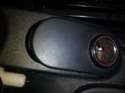

Смущало пустое место на панельке прикуривателя и поэтому нашёл у китайцев USB разъём, заказал, подождал месяц и вот результат.
Конец мучениям с подключениями девайсов к прикуривателю! Мож кому пригодится. Фотки не очень, но принцип понятен.
Было...

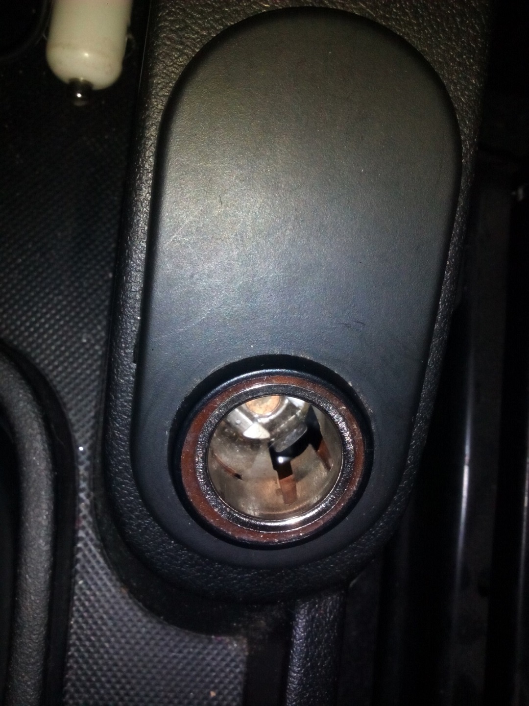

Чтоб снять панельку надо сдвинуть её в сторону багажника, потом вытащить вверх.
 Просмотрено:  366 раз(а)

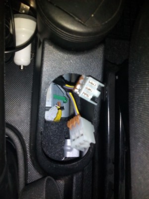

Под панелькой обнаружен дополнительный разъём )))
 Просмотрено:  352 раз(а)

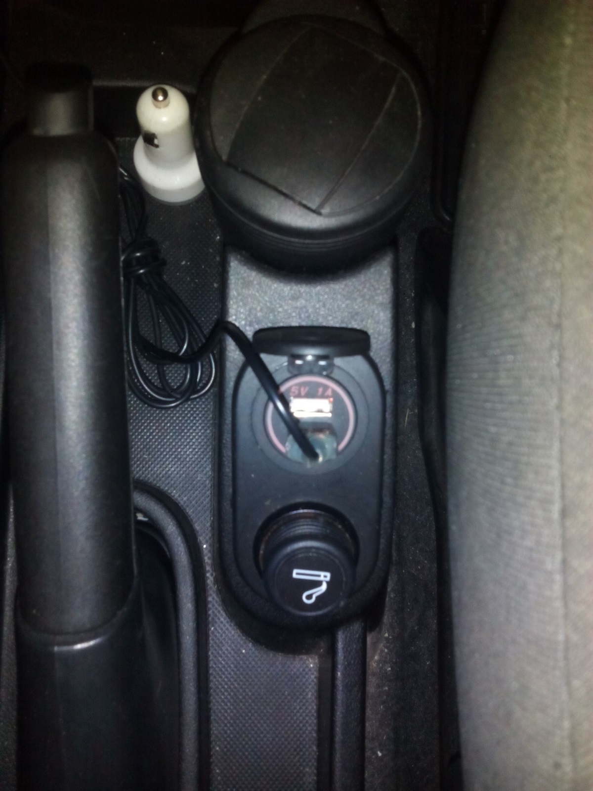

Стало...
 Просмотрено:  369 раз(а)

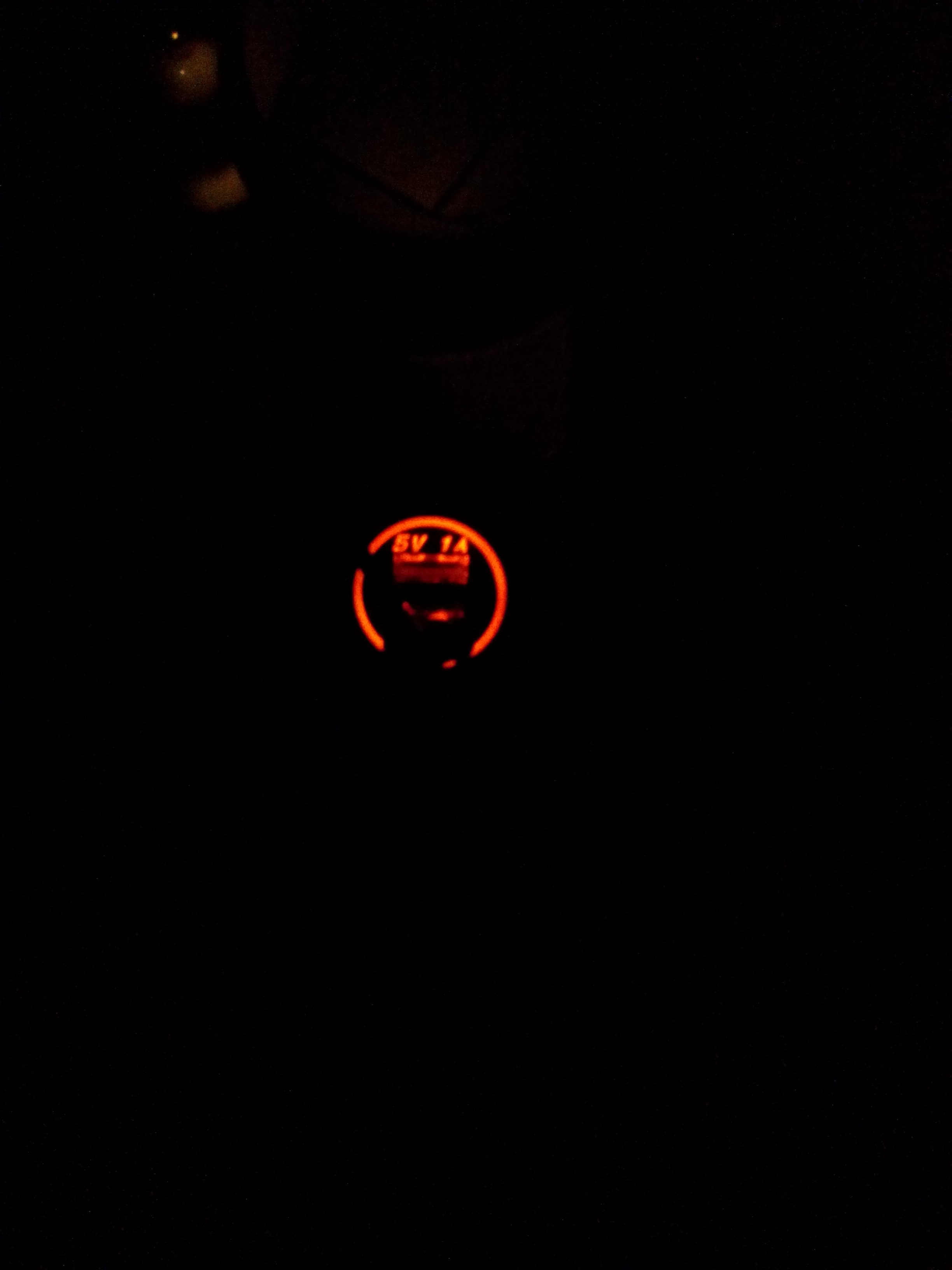

Цвет подсветки можно выбрать...
