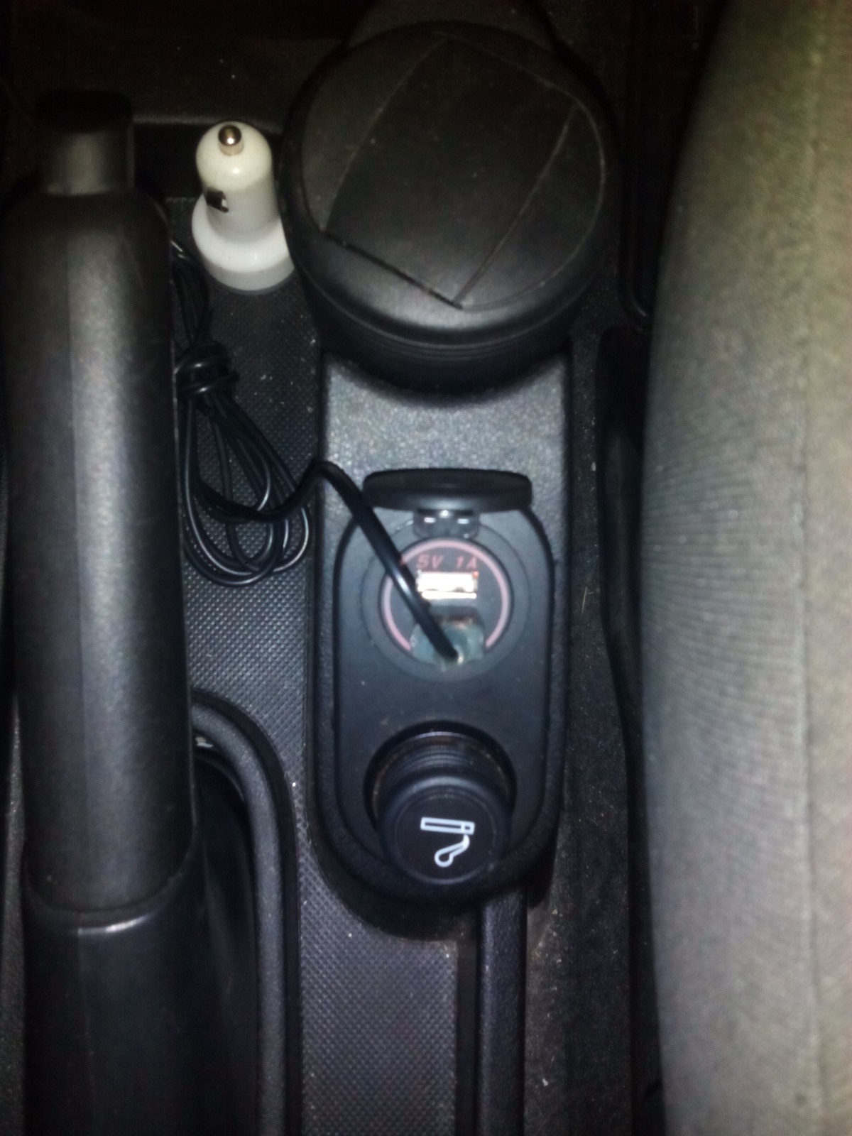

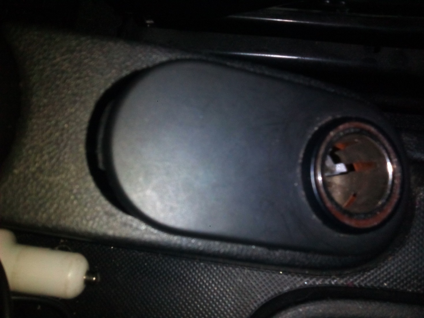

Смущало пустое место на панельке прикуривателя и поэтому нашёл у китайцев USB разъём, заказал, подождал месяц и вот результат.
Конец мучениям с подключениями девайсов к прикуривателю! Мож кому пригодится. Фотки не очень, но принцип понятен.
Было...
 Просмотрено:  448 раз(а)
Чтоб снять панельку надо сдвинуть её в сторону багажника, потом вытащить вверх.
 Просмотрено:  399 раз(а)
Под панелькой обнаружен дополнительный разъём )))
 Просмотрено:  385 раз(а)
Стало...
 Просмотрено:  404 раз(а)
Цвет подсветки можно выбрать...
 Просмотрено:  403 раз(а)
