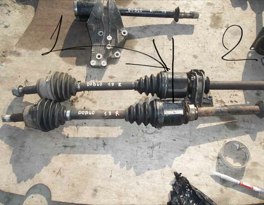

Демонтаж полуось правая часть 1-я и заполнил новую смазку и хомуту .
Забрал назад -ехал после 4км услышано стук
Подвески все порядки.
Характера стуки
1.Нажать сцепления переключаю на первую отпускает сцепления СТУК .
2.Газ добавил
нажать сцепления переключаю на вторую отпускает сцепления СТУК .
Газ добавил - чуть-чуть отпускает газ стук
3.Газ добавил
нажать сцепления переключаю на 3ю отпускает сцепления СТУК .

Может стучать тришип в стакане.
Надо вывесить колесо и щупать руками...

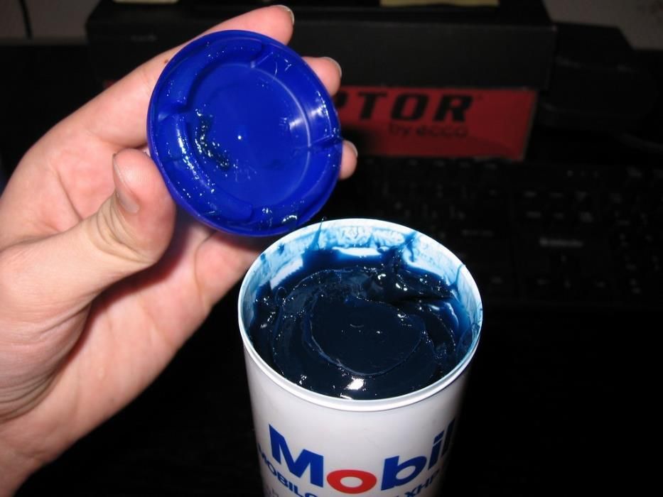

Мастер использовал смазка обычная серый(черный) для три шипа на стакане.
Сегодня снова разобрал промежуточный полуось от станка до шруса
вымыли смазку на три шипа и на самом шрусе. Я купил XHP 222 и
смазали эту смазку(синий цвет) от пластичная смазка Mobilgrease SPECIAL NLGL, XHP 222
в результате
- нет стука
- тихий
цена вопрос 120грн смазка 400грамов
