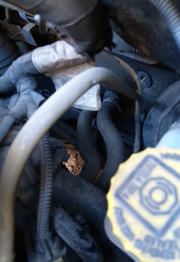

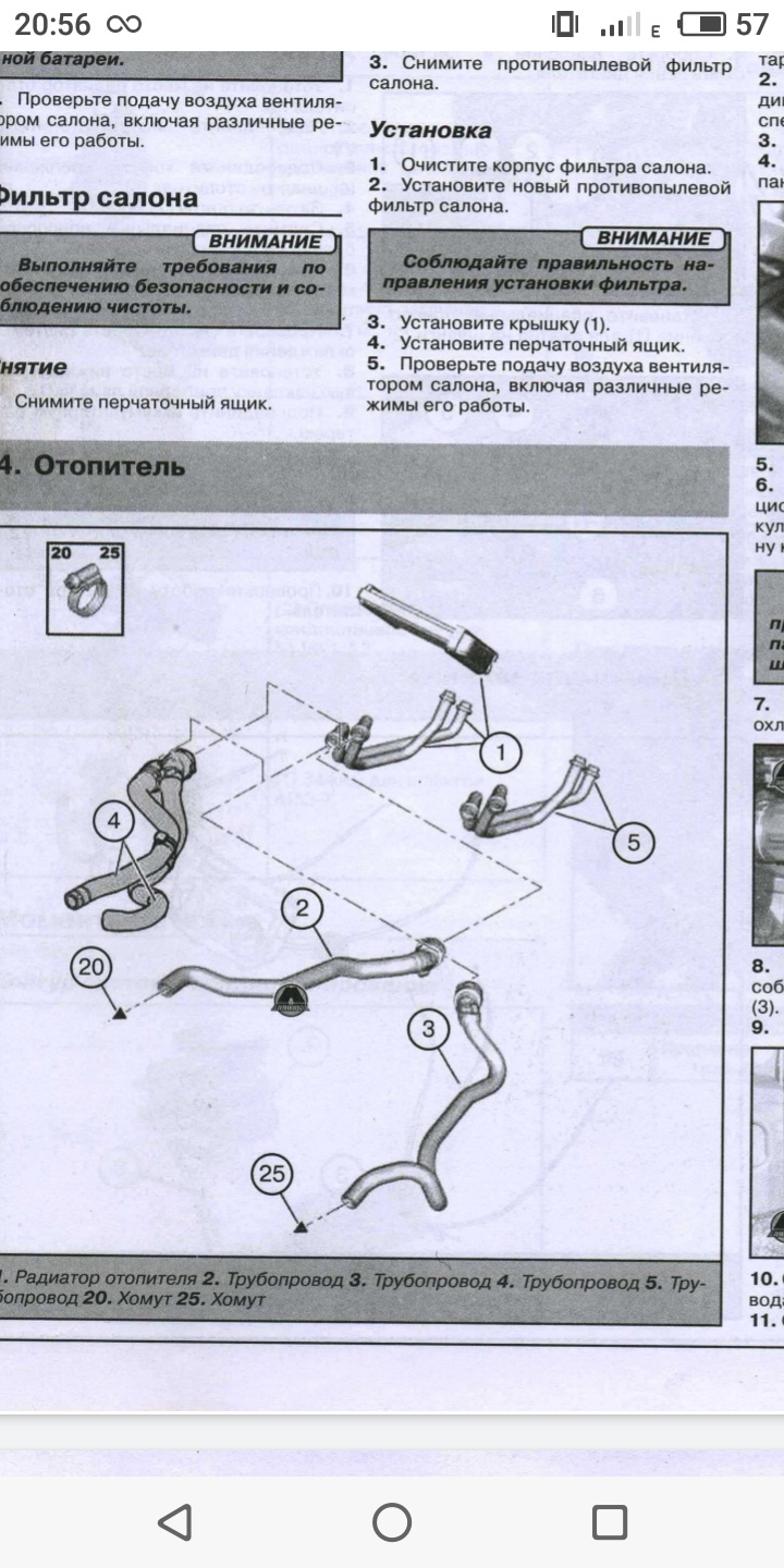

Кстати, может бульчание именно от того, что перепутаны патрубки входа и выхода печки?
Схема по книге
 Просмотрено:  499 раз(а)
Это так у меня
 Просмотрено:  425 раз(а)
