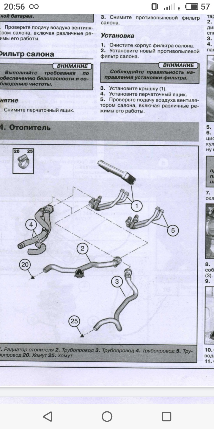

Народ , подскажите пожалуйста , именно в фиат фиорино 1.3 дизель . Вход на печку , какой идёт патрубок верний или нижний из моторного отсека !?

baxxter писал(а): | Народ , подскажите пожалуйста , именно в фиат фиорино 1.3 дизель . Вход на печку , какой идёт патрубок верний или нижний из моторного отсека !? |
Кстати, может бульчание именно от того, что перепутаны патрубки входа и выхода печки?
