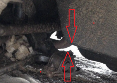

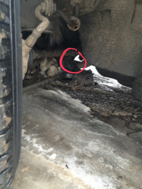

Собственно, сегодня случайно заметил, что поперечина(или балка, как там оно) с одной стороны(передняя правая), именно где крепится рычаг будто висит вниз, особенно по сравнению с левой стороной.
Раньше даже не замечал, должно ли быть так или нет - вот в чем вопрос.
Фото ниже:
ну даже не то, чтобы висит, а будто прогнулась вниз.
Первое фото - машине не поддомкрачена. Остальные два - на домкрате(-ах).

рычаг от подрамника отвязался? или вообще подрамник обломило? опасян так ездить - мона и убиться.

Это трещина или мне кажется???

Смотри балку на наличие трещин http://fiatonline.com.ua/home.html?page=shop.browse&category_id=523930 Но ты прав: передний сайлент рычага как бы висит (как с левой так и с правой стороны).

Да все там нормально.если есть сомнения то с ямы обтянуть подрамник и все

200g, завтра постараюсь на яму заехать - глянуть подробнее.
A-Lex, вроде нет, не замечал, по крайне мере, но завтра гляну еще.
toxakuzh, трещина на балке была давно, но по середине, и маленькая очень - на сто показали, но сказали, что не очень критично, но нужно иметь в виду.
В чем именно прав? На фото, если что. только рычаг со стороны пассажира. От водителя вроде не так низко, и ровно, а правый немного вниз смотрит. Завтра гляну, может там уже та трещина по середине не маленькая стала, и повело балку.. отпишусь.
Qstas балка в месте где крепится рычаг смотрит чуть вниз. Rolling Eyes

mike73706 писал(а):
В чем именно прав?
В том что балка П-образная и передние сайленты как бы висят, а вот как проверить "сооисность" правого и левого незнаю Embarassed

ну это то я понял. я сразу вообще как заметил, перед тем как ехать, что висит крепление рычага - подумал оторвало Laughing но надо было ехать, и я по-тихоньку поехал. потом дошло, что это же балка такая. но все равно глянул, что она висит ниже, чем с левой стороны, и даже немного "смотрит" вниз, хотя слева "смотрит" прямо. завтра гляну на яме на балку.

по фоткам действительно не очень понятно. ракурс не тот, гадаем. надо снизу фотать.

mike73706
Сделай примерно такие фото. Легче будет "лечить".Very Happy

Единственное шо мне не нравится на фото ето расстояния от поддона к рычагу.

Qstas, ну вот и я о том же, левый гораздо выше относительно земли.
CreAtoR, было бы неплохо и в таком ракурсе, как на первом фото у меня. просто при вывернутом колесе уж очень бросается в глаза, оно там будто отдельно висит себе
