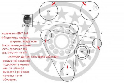

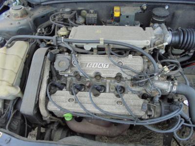

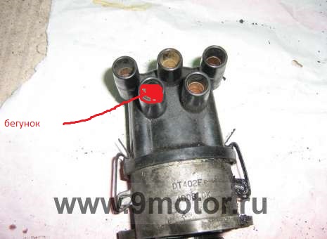

доброго времени. извените если не в тему. После поварки собрал проводку,заменил Грм. Не заводится Темпра 2-х распредвальная. Бегунок при выставленых метках показывает на 1-й вот фото по грм,скажите правильно все поставил. и как подключить провода заслонки, от куда какой и куда идет ? разьем 3-ри в ряд. возможно что из за заслонки не заводится? провода на свечах с первого на четвертый и с второго на третий поменять можно чтобы выйти с положения с бегунком? да и фото мотора так же прикрепливаю 1х1 с моим. Пожалуйста,помогите. Первый мой авто,на котором заехал своим ходом на поварку,а от туда утянул на буксире. Спасибо

вообще-то, бегунок всю жизнь на 4 цилиндр указывал...
