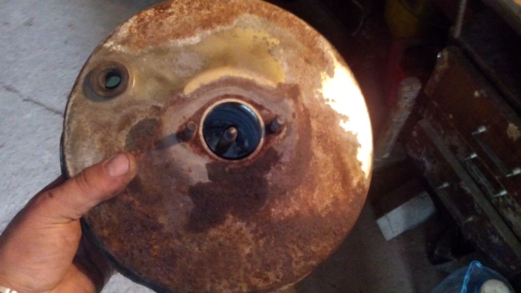

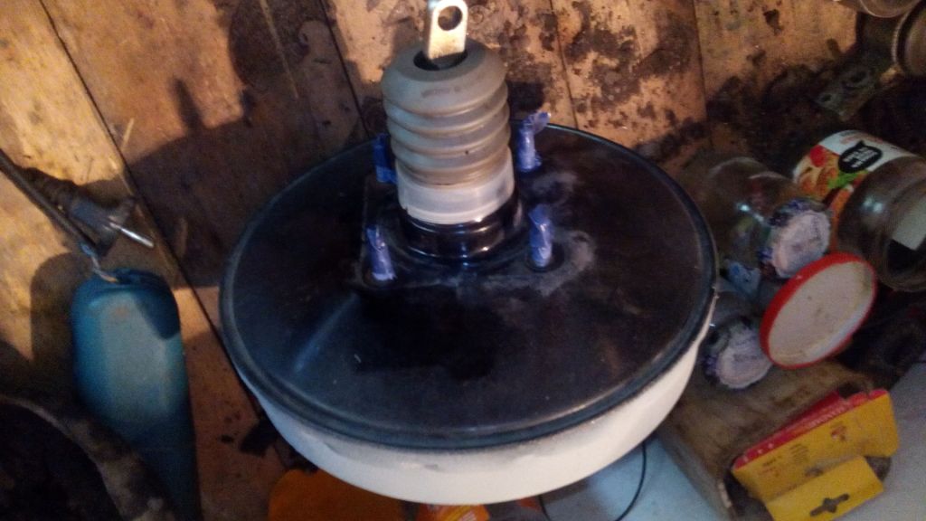

нашол выход при замене вакума
эндентичную замену родному
во всем крепёжным болтам к кузову и к главному целиндру
подходит с Geely MK
вот только придется помуздыкатся с креплением к педали

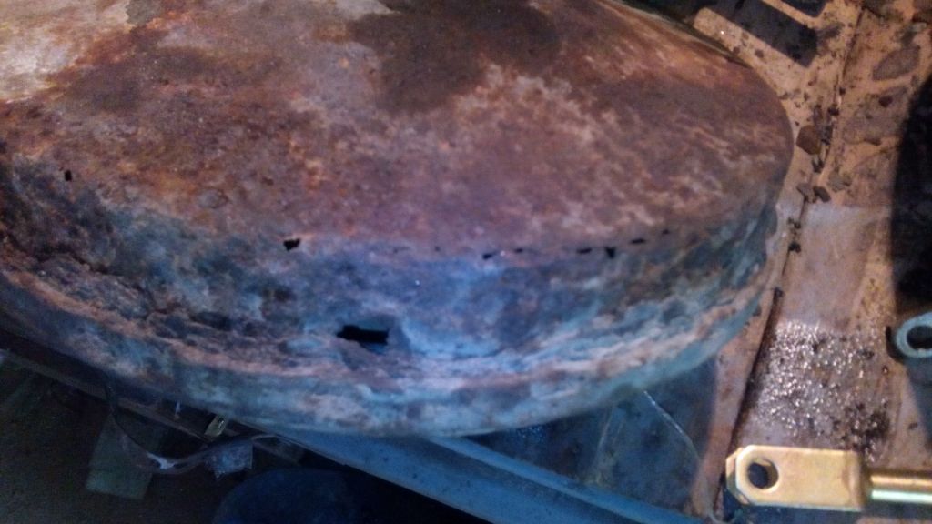

а снявши свой я обнаружил что он просто згнил
а к тому причина чего он згнил одетый завотской чехол с паролоном внутри который хрен высыхал

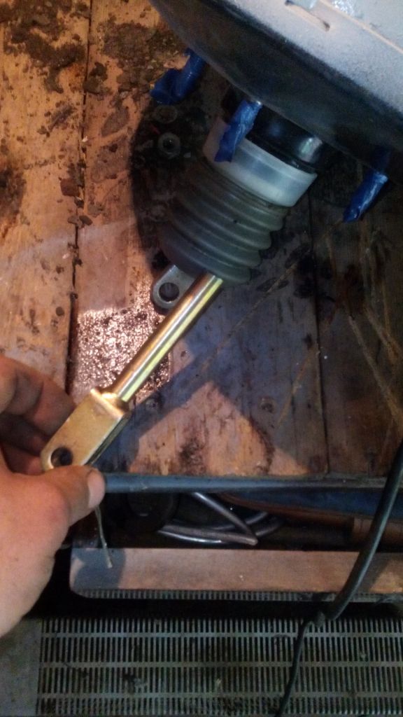

вот такой я снял вакум
пришлось шток подрезать сверлть отверстие и срезать на старом шток и на нем нарезать резьбу чтоб выставить так как надо

этот с Geely MK

и еще один нюанс при переделке на радном вакуме шпильки длинее
чем на Geely MK
нужно перерезать резьбу на 8 и на 5 -10 мм удлинить шток педали
ато будет сробатывать от середины до пола
