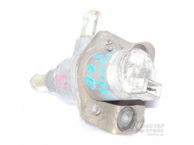

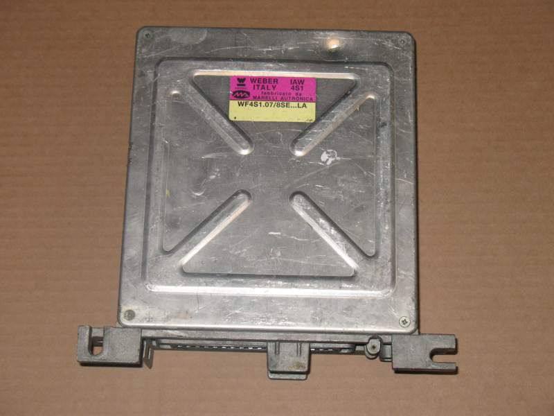

В поисках холостого хода провели плановое ТО по двигателю:замена ремней,натяж.ролика.масла двс.всех фильтров и половины датчиков,промыли форсунки.двигатель стал лучше работать,но холостые так и не появились.Вот тут и обнаружилась такая интересная вещь:система управления двс то есть ЭБУ и под капотный жгут стоят от фиат темпра 2.0.Блок ЭБУ WEBER IAW 4S1 WF4S1.07/8SE.LA так же стоит клапан холостого хода с фиат темпра VAE 02 и большая часть датчиков,форсунки стоят iw 042/.ДросельWEBER,датчик дроселя(красный)PF09/.Вопрос может ли данная конфигурация быть совместимой с этим двс?.В интернете узнали что Двигатель Призмы явно мощнее чем темпры.И где искать холостой?.Почему на холодную двс не запускается сразу с ключа,а только вместе с подгазовкой до прогрева.Компрессия в цилиндрах ровная.одинаковая.Есть ли возможность найти родную систему управления двс?.Прошиваются ли Фиатовские ЭБУ?.Спасибо.
256843978_1_1000x700_blok-upravleniya-ebufiat-tempra-20-91-95g-iaw4s1-wf4s107-8sela-dnepropetrovsk_rev001.jpg
 Просмотрено:  351 раз(а)

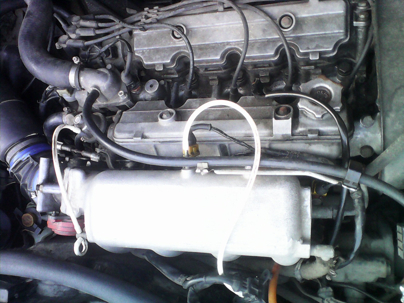

двс 2.0л
 Просмотрено:  354 раз(а)

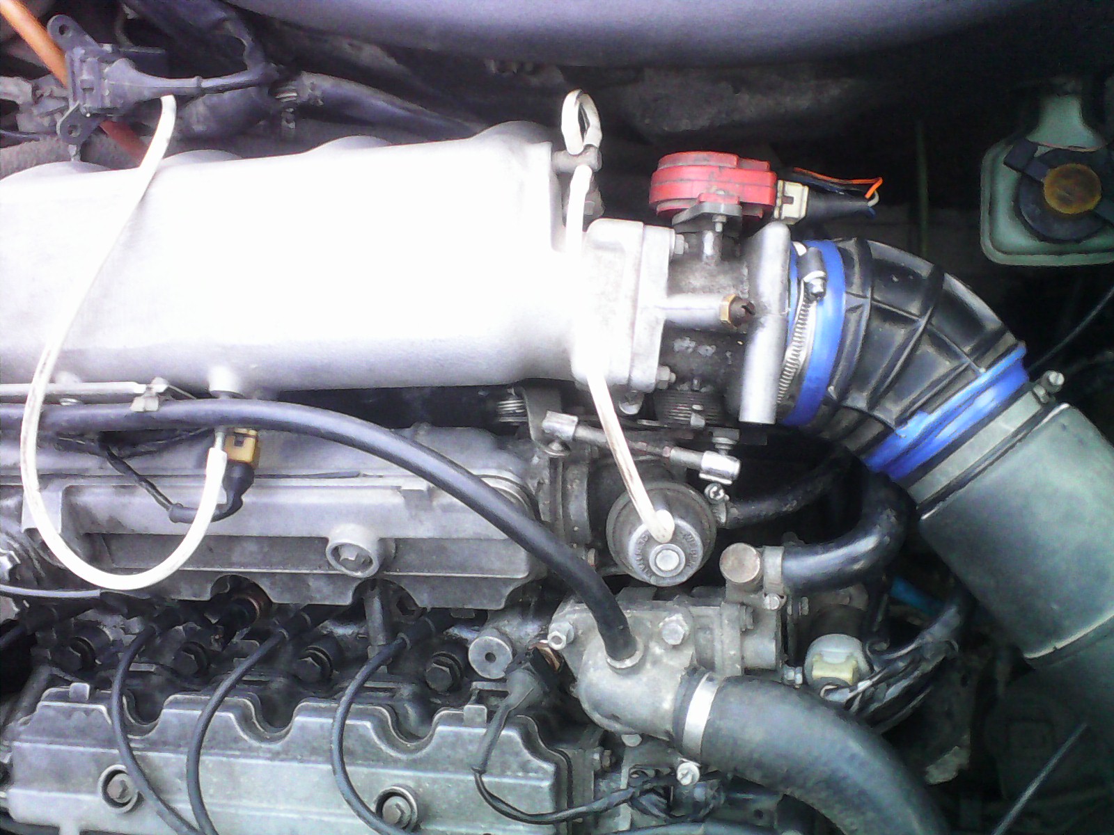

он же
 Просмотрено:  325 раз(а)

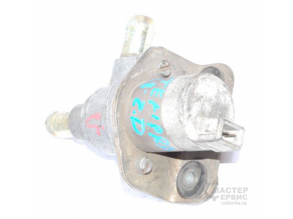

СообщениеДобавлено: Пн Май 30, 2016 22:38    Заголовок сообщения: Ответить с цитатой
стоит такой клапан холостого(рабочий).
 Просмотрено:  361 раз(а)

Компютори ці шьються, але навряд хтось візьться, та й сенсу немає. Спочатку треба наладити те що є. Це в принципі можливо.

Вопрос:данная конфигурация ЭБУ и данного двигателя совместима ?
Nick
Зарегистрирован: 20.01.2006
Сообщения: 1503
Откуда: Kiev-Belaya Cerkov
СообщениеДобавлено: Пн Май 30, 2016 22:56    Заголовок сообщения: Ответить с цитатой
Да. Є несуттеві для вас відміності. Грубо кажучи, працювати має. Решту графіка треба дотягувати але не суттєво

клапан холостого заменили.датчик температуры охл.жидкости заменили.
