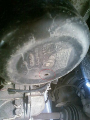

Добрый вечер, коллеги!! Сегодня менял воздушный фильтр на 1.9 мультиджете 2008 г. В нижней части корпуса воздушного фильтра отверстие диам 5мм. Воздух из него попадает в отфильтрованное пространство!! Думаю что с ним делать????? Хочу его запаять!! Что скажите?

Фоточку прилагаю.

Похоже на внешнее повреждение. Заклеить (или запаять термоклеем). Оно ведь мусор и песок немного подсасывает...

У меня в фильтре присутствует точно такое же отверстие. Может это дренажное отверстие .

ув моєму добло у корпусі фільтра кака сама дирка є і вона там повинна бути не потрібно іі закривати нічого вона не втягує вона призначена для видування води яка можливо поподе в корпус фільтра через воздухозаборнік,

Тогда она должна быть расположена в пространстве до фильтра.

А мне кажется она "до фильтра и есть". Там же еще пустота-отстойник. Она ж как бы внутри него находится. Может там канал так устроен, что она до фильтрации стоит, хотя по положению кажется что после...

Не трогайте то отверстие. Оно во первых до фильтра, во вторых оно не просто так там есть.

Отверстие присутствует у многих. Фотки выше я нашёл в инете. Ниже выкладываю свои фото. Через отверстие воздух снаружи попадает в зафильтровую зону. Считаю это неприемлемым для здоровья дизеля и турбины. Посему отверстие было законопачено подручными деталями!!!

ну и зря

Эти отверстия есть во всех корпусах в.фильтров - дренажные они !
