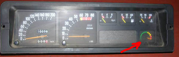

Интересно узнать, что измеряет датчик на приборке, который обозначен красной стрелкой. По устройству это обычный механический манометр, сзади на нем штуцер. Есть предположение, что резиновой трубкой он соединяется со впускным коллектором.

Эконометр, типа визуальное отображение мгновенного расхода топлива. Соедини той штуцер с ресивером после дросселя и будет тебе счастье Smile

На моем ресивере есть штуцер и он заглушен трубочкой с заглушкой, теперь вот понятно, для чего он, спасибо. Теперь бы придумать, куда этот датчик прилепить, на моей приборке ему места нет и не было.
А еще интересно что меряет датчик между тахометром и уровнем топлива в баке, на нем масленка нарисована. Давление масла? И к какому датчику на двигателе его присоединять? На мей приборке только лампочка есть.

Давку масла он должен показывать. Если, конечно же, на моторе стоит соответствующий датчик.

У меня инжектор с аргенты.
Похоже, у меня обычный датчик, на замыкание-размыкание работает, подключен к лампочке. Я так понял, что должен быть с двумя клеммами?

Нет, должна быть цыбуля как на фото выше.
Кроме уже имеющегося датчика.

Це байдуже. Замість давача на контрольку вкручуєш конструкцію як на фото, або куриш схему системи подичі мастила, можливо днсь стоїть заглушка.

Taras_Potatos сначала не сообразил, что на фото. А заглушки нет.
