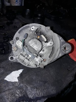

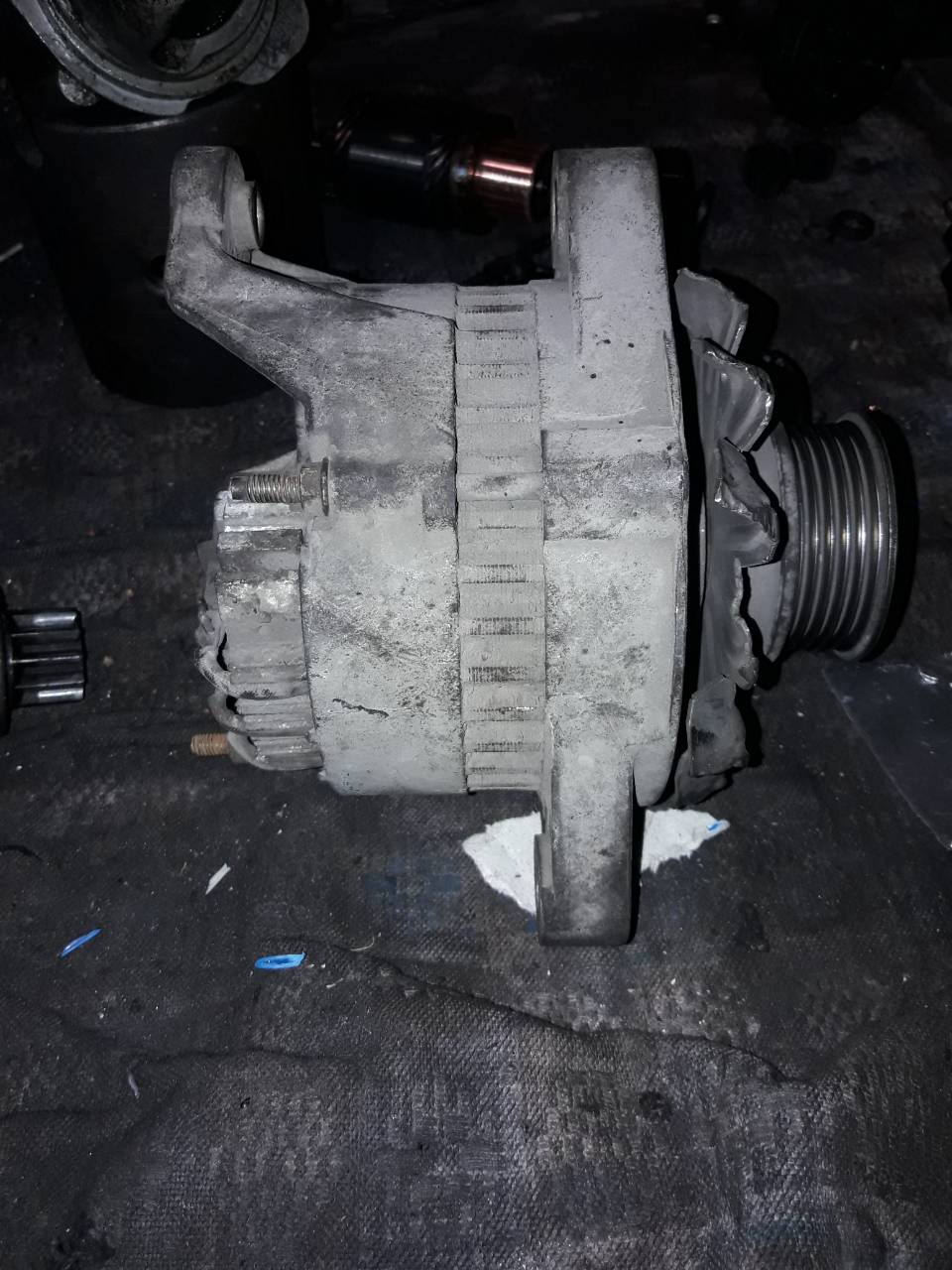

Ребята, нужна помощь. У меня Фиат - мареа 1997 г.в., 16 кл., 1,6 двигатель.
Накрылся генератор. Сняли, а на нём никакой маркировки. Мастер говорит, что не родной, т. к. были подложены гайки под крепления. Поэтому задача: какой мне нужен генератор? Сила тока? Может номер. И может аналоги есть с других машин. Спасибо

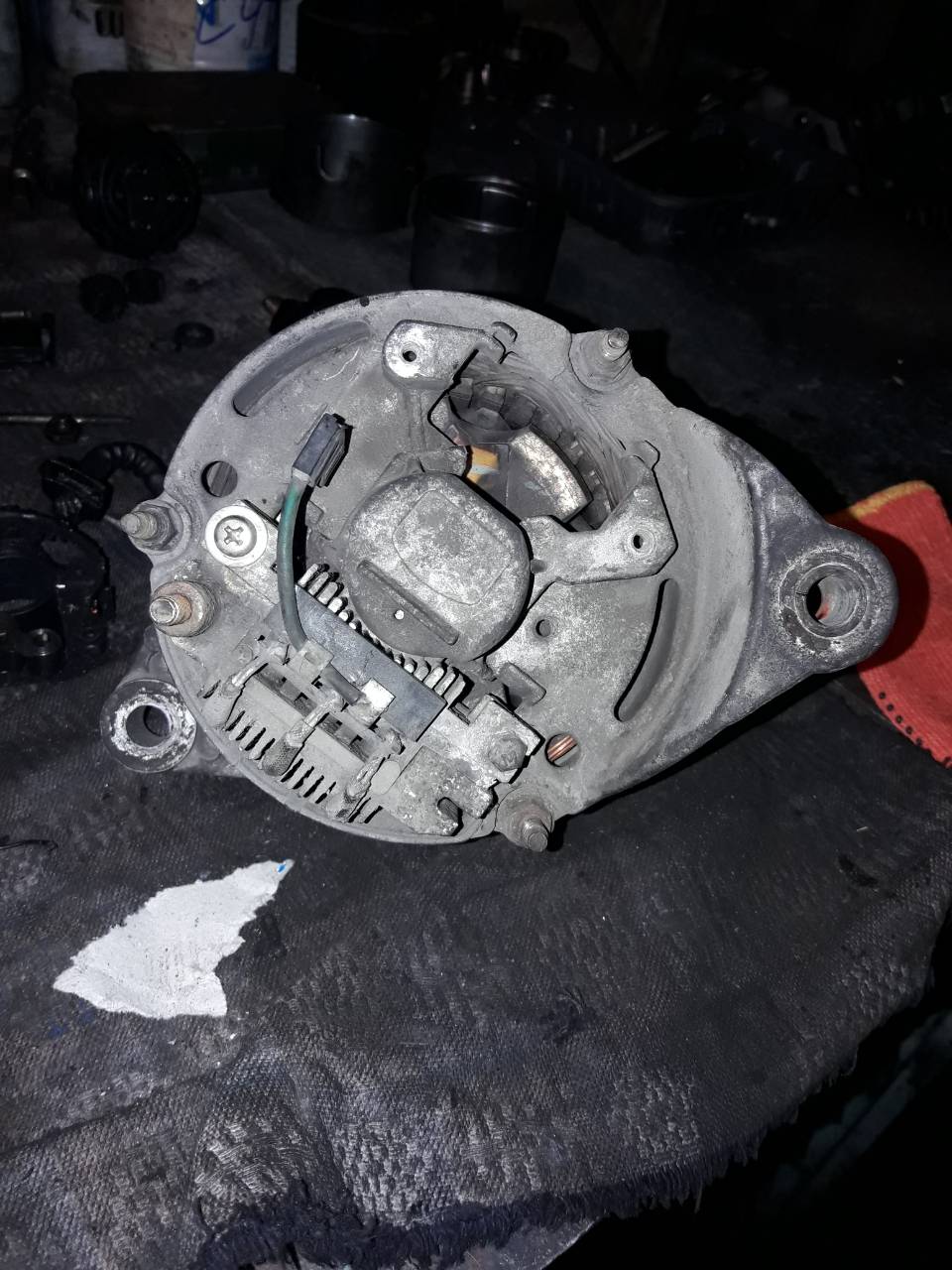

Ты ослеп вместе с мастером?
А клеймо сзади магнети марелли для кого стоит?
Ну собственно он и есть, номинал скорее всего 55А.
Работал нормально? Тогда чего понт колотить, ремонт сего чуда копеечный по сравнению с покупкой другого.

Не даёт заряда. И лопнувшие крыши ( обе) + трещина вдоль корпуса

Гайки и гругой Мастер мог подсунуть, и винт под крест, слева.

s.andrijko@rambler.ru.Мой тебе совет-ищи генератор БОШ,он кажется 90 ампер,ставился на наши машины в комплектации с кондиционером.Я себе такой поставил,стоял тоже магнетти-марели,дерьмо редкое,корпус если лопнул то только выкинуть его,тонкий,варить бесполезно

Да это говно нечего и пытатся ремонтировать.Всеравно ненадолго.Корпус там никакой,100 тыщ максимум его ресурс

Обмотка тоньше стала, диоды перестали диодить? Щетки стерлись- меняются, диоды- аналогично, как и подшипники.
Критические поломки- таки корпус, выгоревшие обмотки и протертые до оси кольца на роторе.
Остальное все ремонтабельно. Не, если бабла много- кто против, можно и 90-амперник воткнуть, только если нет там кондиционера- зачем он нужен?
