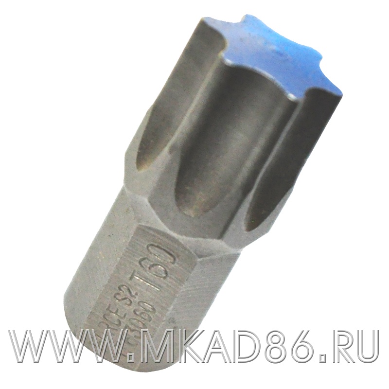

Подскажите!!!??? Я думаю тот человек который снимал Хоть раз ГБЦ на фиате, знает подойдёт ли эта бита под болты ГБЦ??? фото прилагаю, или кто знает укажете или направте меня на правельный путь какая туду бита нужна, потому как Т-55 у меня в наборе самая большая. а вот если попробовать Т-60????

Болты в Гбц с таким рисунком.

вот и бита должна быть с таким рисунком. Завтра в гараже гляну маркировку биты.

Откручивал без проблем "звездочкой" с круглыми краями. С квадратными еще поискать надо

бита называется Ribe-CV 12.
откручивается то оно и звездой, а вот затянуть - хрена.

CreAtoR во-во-во!!! а мне как раз затянуть и надо)))) Спасибо за Назву БИТЫ) Завтра пойду искать по магазинам!

Книголюб ну да, и у меня такие же, Бита для них вот НАм подсказал ДрюГ с Одессы, бита называется""Ribe-CV 12""

Есть такой нюанс-при затяжке головы на последнем этапе (второй проход по 90 градусов) эти биты иногда ломаются. Я 2 уже сломал Laughing

2 раза снимал и ставил голову, с помощью круглой звезды. Сила затяжки - по книжке. Я думаю тут вопрос больше в качестве биты
