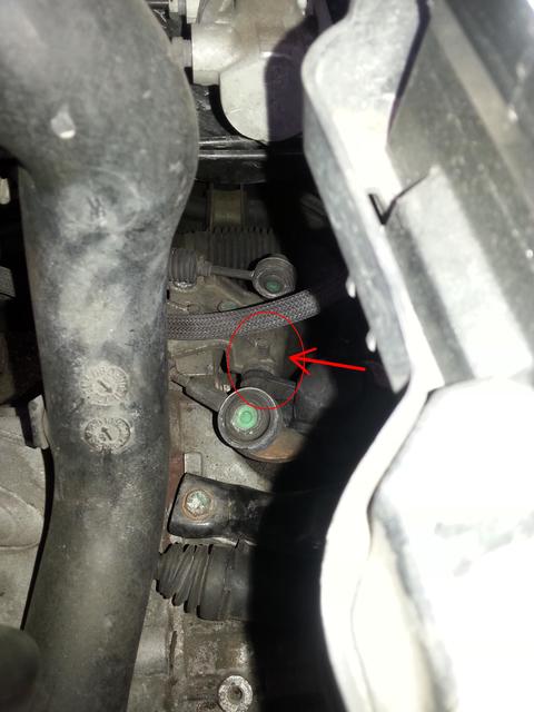

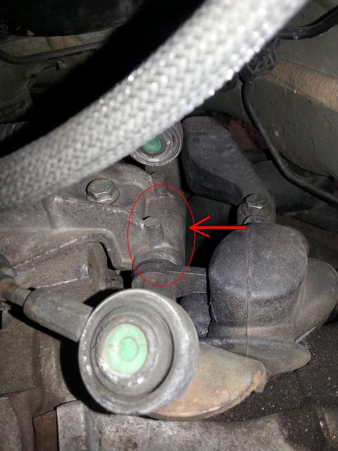

Всім привіт. Друзі, ситуація наступна, погано вмикається "1" і "2" передачі. Куліса має незначний люфт, сама мішалка вільно ходить ліворуч-праворуч 1-2см., більш детальний аналіз виявив, що проблема саме в цій втулці на кпп. Якщо одночасно в салоні намагатись вімкнути передачу, а під капотом тягу рукою підштовхнути, то вмикається ідеально.
Ні назви, ні номеру деталі я знайти не можу. Якщо хто в курсі, буду дуже вдячний за допомогу!
ps: fiat doblo nuovo 1.3 MJet 2012р.

попробуй відрегулювать на тросах
тоді є велика вірогідність того, що буде погано смикатись "5" передача, адже наскільки я розумію, ця втулка відповідає за поперечний хід мішкалки.
а суть в тому, щоб замінити втулку і забути про люфт.

Разбирал у себя эту деталь при попытке снять шток переключения передач. Там, как по мне, ломаться нечему. Снимите, очистите от грязи и смажьте попробуйте.
ломатись там справді нічому, а от люфт присутній!

Анатолий, смотри узел здесь:
http://www.elcats.ru/fiat/Parts.aspx?Unit=29c8685c-eaf1-4518-b217-0824474609c5&Title=21221%2F00+-+%D0%9D%D0%90%D0%A0%D0%A3%D0%96%D0%9D%D0%AB%D0%95+%D0%9E%D0%A0%D0%93%D0%90%D0%9D%D0%AB+%D0%A3%D0%9F%D0%A0%D0%90%D0%92%D0%9B%D0%95%D0%9D%D0%98%D0%AF+%D0%9A%D0%9F%D0%9F++%28Var.%3A+1%2FRev.%3A+0%29
Но я думаю, отдельно втулка не продается. Попробуй выйти на токарей-координатчиков, пусть из фторопласта сделают.
Ссылку поправил, не та была.
