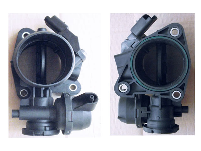

Что это за разъем синего цвета. Он просто подключается к пластиковому кожуху, внутри которого идут провода. В книге от Монолита и в мануале, скачанном на этом форуме нет никакой информации. Справа сверху серая фишка расходомера.
Картинки не могу прицепить. Синяя фишка находится под расходомером.
https://lh3.googleusercontent.com/-UBHLnAOTlMY/VhbD9lkB2SI/AAAAAAAAAac/cYLGGmoNA-o/s800-Ic42/11111.jpg
ЗЫ: Можно ли брызгать очистителем контактов в разъем "РМ" в блоке предохранителей, что под капотом?
У меня вечерами высокая влажность и практически каждый вечер выпадает конденсат. Сегодня обнаружил, что крышка блока предохранителей закрыта не герметично и внутри есть немного пыли. Предполагаю, что и конденсат там мог образоваться.
По монолитовской книге, в расшифровке этого разъема присутствуют элементы, которые барахлили в последнее время. Поможет ли очиститель контактов, если проблема действительно в нем?
В моделях M15 2000 JTD 165HP/120KW E5 и M7 2000 JTD 128HP/94KW в системе инжекционной запитки предусмотренна конструкция клапана (стоит на входе впускного коллектора) http://fiatonline.com.ua/components/com_virtuemart/shop_image/category/images/D2/D258D21103E160A4D581768C51B7812A.png где стоит актуатор управляющий смесью потока воздуха с интеркуллера и воздуха напрямую без интеркуллера. На рисунке обозначен как №7. Так вот этот разъем и есть управление этим актуатором. В нашей моделе такого смесителя нет, а проводка штатная и соответственно фишка не активна, а просто вставлена в заглушку в пластиковый корпус кабельканала. У меня такая же фишка.
