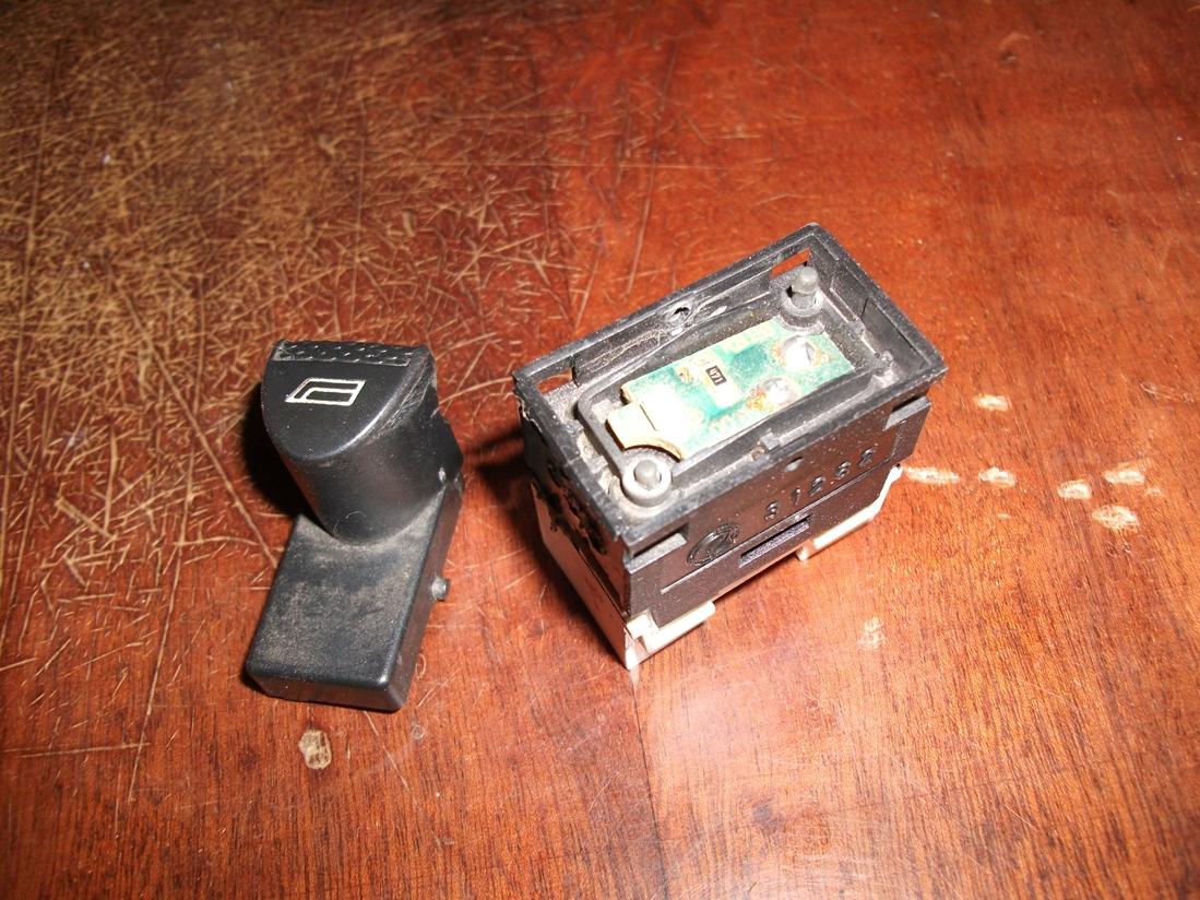

Срочно ищу кнопку стеклоподьемника!
Заводская кнопка с Palio, Siena и вполне возможно других моделей (точно не знаю). Фото прилагается. Под кнопкой понимаю не пластиковую фигнюшку, а сам управляющий электрический блочек.

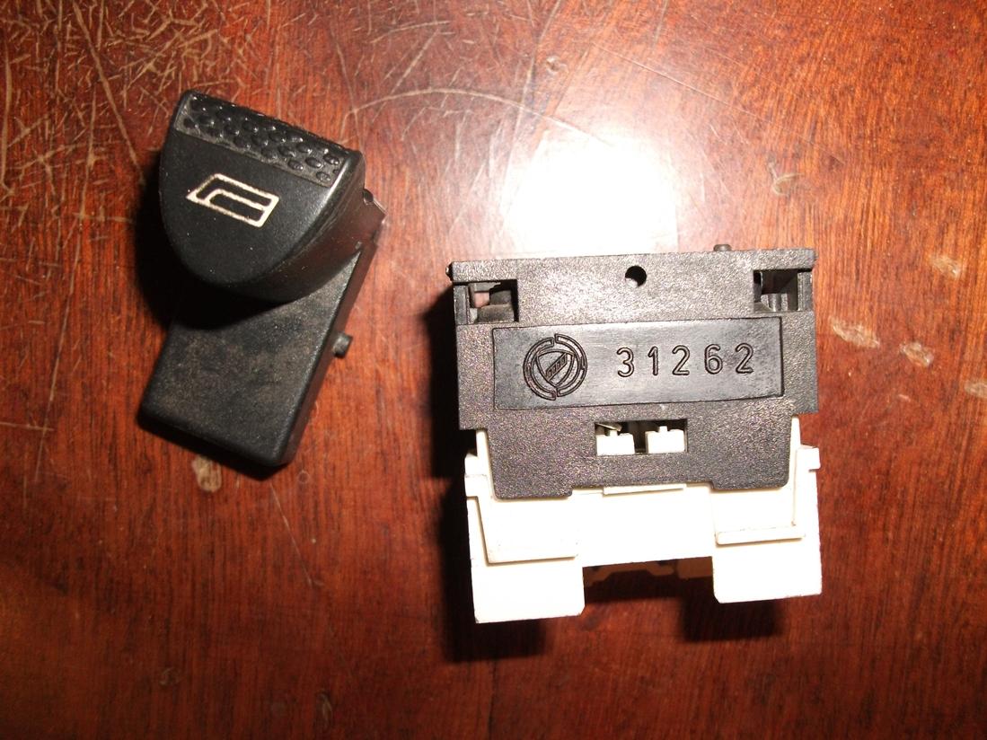

На кнопке стоит маркировка 31262. Самое интересное что она одинаковая на левой и правой кнопках, но они НЕ одинаковые, отличаются зеркальными корпусами, и главное - разводкой. Правая кнопка в левом разъеме не функционирует, левая кнопка в правом палит предохранитель. Как их различать и заказывать при одинаковой маркировке - х.з.?
Нужна именно ЛЕВАЯ кнопка.
А еще при отсутствии в разъеме или выходе из строя одной кнопки, не работает ВСЯ система. "Генеальное" решение! Ненавижу Фиат Evil or Very Mad Exclamation
Если у кого есть такая кнопка, пожалуйста помогите!
Машина сейчас реально нужна, а ездить с неоткрывающимися стеклами это сущее мучение.
Если кто может продать или заказать новую такую кнопку (левую), с радостью приму ваше предложение.

А шотам отгорело\отвалилось??? Мож полагодить можно? ФИАТ любить надо, он тебе ответит взаимностью. Wink

Странно, но судя по схеме из книги "Сиена, Палио, Альбеа" и самой кнопке, тоже уже ремонтировал, нет там нормально замкнутых контактов, которые бы блокировали работу правой/задних кнопок...
Мало того, в левой уже вместо резинового контакта стоит обычная плоская кнопка и все работает.
Или у вас схеме еще другее?

По виду такие же как и на брава/мареа. Есть - по 50 грн шт. Звони.
Они водительские или пассаж. немного различны по количеству контактов проводки.

Врядли. Неразборное оно, хотя по виду должно. Кнопку на фото я пытался разобрать так как логика подсказывала - фиг вам.
Схема этой машины доподлинно известна только Дону Карлосу на заводе в Бразилии. Книги у меня польские есть, но совпадают ли схемы, однрму итальянскому инженерному "гению" известно.
И тем не менее, оба стеклоподъемника работают ТОЛЬКО при наличии всех трех родных кнопок, каждая из которых стоит ТОЛЬКО на своем месте.

Так и моя из Бразилии, и разборная вполне. Х\З...

У вас она конструктивно и визуально такая же?
А какой книгой для изучения схемы электрики пользуетесь? Поляцкой?
Сообщения: 17347
СообщениеДобавлено: Вс Сен 20, 2015 09:56    Заголовок сообщения: Ответить с цитатой
Внешне они разные, это нормально, а вот внутренности вашей не видны. В моей- обычные контактные площадки для работы с резиновыми замыкателями, а как ваша сделана- х/з, но вряд ли существенно отлично. Да, книга поляцкая.
Так что именно не работает в кнопке?
