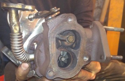

Добавлено: Пн Ноя 07, 2016 11:13 Заголовок сообщения: |
Разобрали почистили, хотя гари было мало, люфтов картриджа нету, перепускной клапан двигается хорошо, отсоединить актуатор от перепускного клапана не смогли. Ни каких стопорных колец нет(((

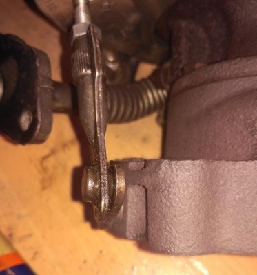

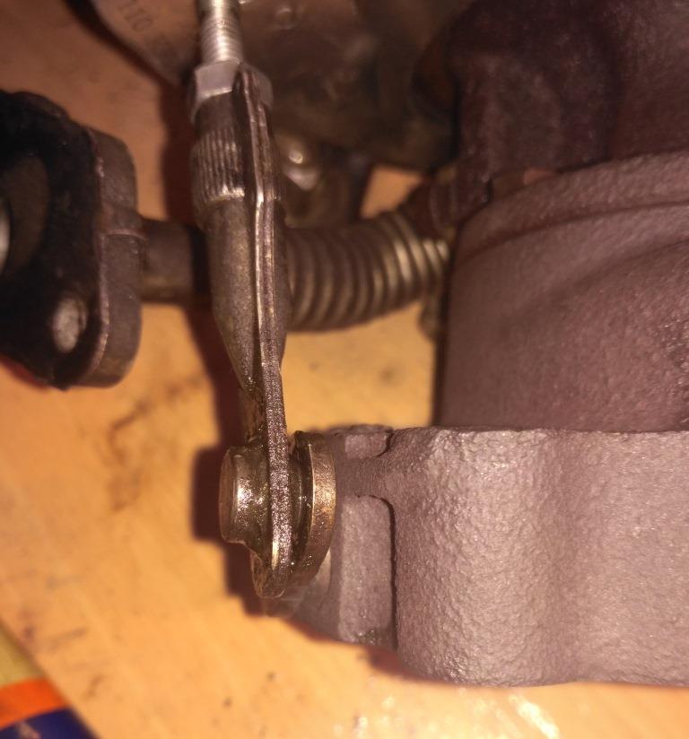

Добавлено: Пн Ноя 07, 2016 11:40 Заголовок сообщения: |
есть хороший люфт в это креплении, который приводил при крайних положениях актуатора к клину. Намазюкали графиткой. Проверили погазовали на холостых клапан зараза не двигается. Спасибо zanski который подсказал проверить в движении и о чудо турбина включилась, сегодня будем тестировать на скоростях.
