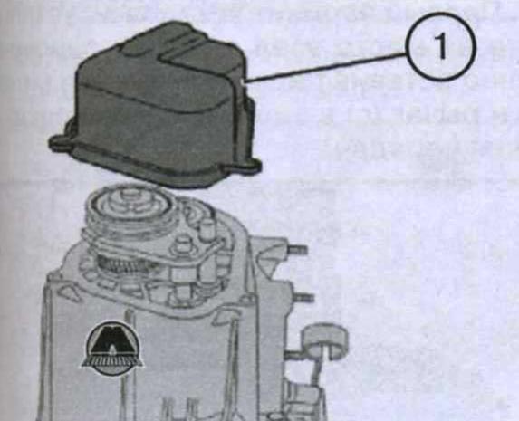

Слой маслянистой грязи на крышке коробки со стороны левого колеса и вокруг нее. Источник течи определить не могу. Думаю посадить крышку на герметик. Там прокладка есть? Прошу совета...

Там прокладки нет. Пересыхает герметик, поэтому потеет. У меня тоже самое.

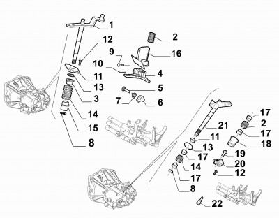

CreAtoR, расскажите, пожалуйста, подробнее: речь идет об уплотнительном кольце номер 13? Если открутить два болта 12, то вал вытянется из коробки, или не все так просто?
Может, размеры кольца кто знает?
 Просмотрено:  411 раз(а)
zzczz
Зарегистрирован: 07.02.2015
Сообщения: 64
Откуда: UA
Авто: Фиорино 1,3 mjet
СообщениеДобавлено: Чт Авг 17, 2017 11:28    Заголовок сообщения: Ответить с цитатой

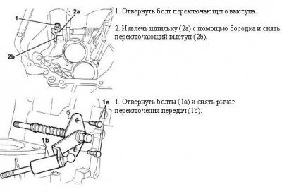

Спасибо, CreAtoR, - действительно "ничего сложного". Для остальных: чтобы снять шток переключения всего-то нужно снять КПП, разобрать ее, извлечь все валы, вилки, блоки шестерен. Шток 1 держится в рычаге 4 (см. рисунок из прошлого поста) при помощи болта 9 и шпильки 10, - вот теперь станут доступны две последние операции (см. рисунок ниже) по снятию штока переключения. Ну и самое простое - собрать все обратно...
Этот форум объединяет людей, которые по разным причинам не могут обратиться в сервис и сами пытаются что-то сделать, пусть даже методом проб и ошибок. Им нужны подсказки знающих и более опытных специалистов. Зачем же говорить о том, в чем не уверен?
К стати, информация по разборке взята из программы eLearn для Fiat Рunto (для Фиорино не нашел) - там есть модель с таким же двигателем и коробкой... Наружная часть штока имеет чуть другое исполнение, но идея та же...
