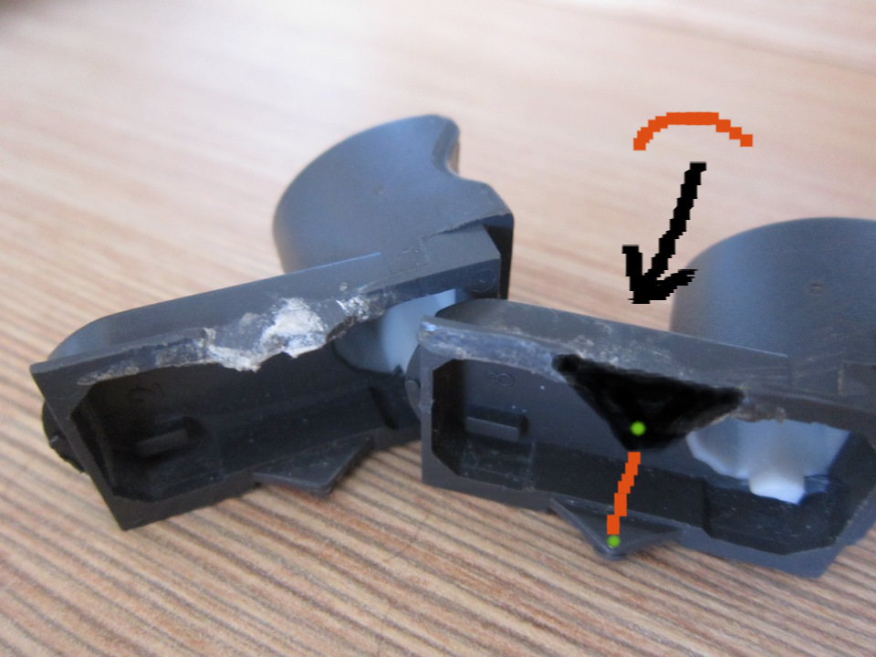

[img]Нет, это не те картинки, совсем не те, нет =)

Надо было просто восстановить кнопке выломанный "треугольник", сделать 2 маленьких аккуратных отверстия друг напротив друга и продеть аркой стальной пруток над платой.
