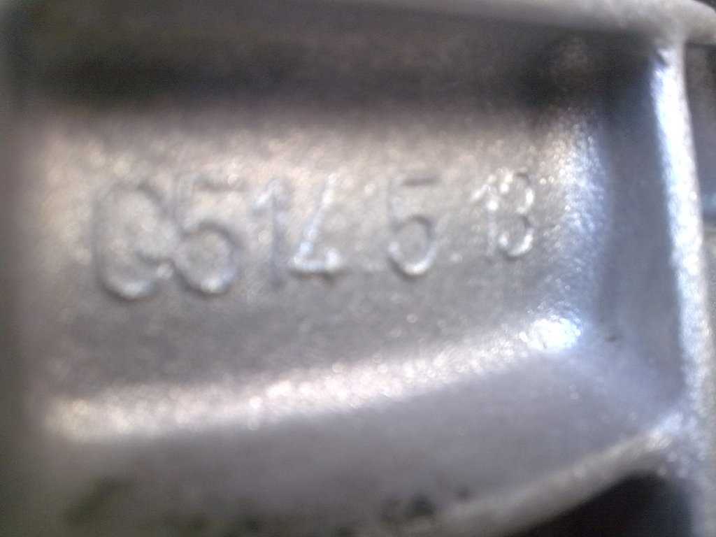

C514.5.13
источник знаний
http://www.noc.ua/pdfs/snr-racatbvemb-en.pdf
Запчасти без посредников!
http://fiat-club.org.ua/forum/viewtopic.php?t=34442&highlight=
Corleone
Зарегистрирован: 16.03.2008
Сообщения: 7508
СообщениеДобавлено: Пн Май 25, 2015 15:17    Заголовок сообщения: Ответить с цитатой
Данил82
Огромное спасибо-именно то, что искал.
Найти бы еще место нанесения,площадку. Но это уже проще будет.

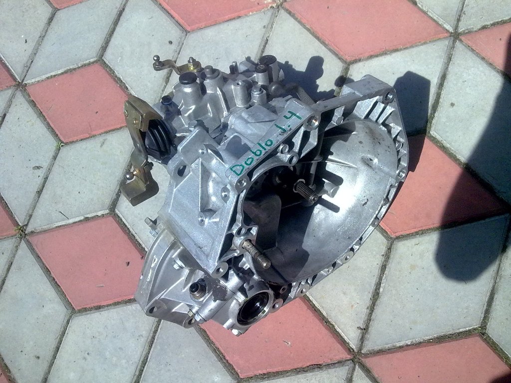

Э така 300$

Don Diablo
Интересно,но:
1.выяснилось,что этот код стоит на нескольких типах коробок и не только Добло. Надо будет проверять дедовским способом-см первый пост.
2. где тришипы? По опыту знаю,что так продают под видом добловской коробки от легковых-пунто,например. Тришипы там меньше.
3.Состояние,пробег?

СообщениеДобавлено: Ср Май 27, 2015 10:55    Заголовок сообщения: Ответить с цитатой
які тришипи? внутрішні гранати 1,4 1,6 і тд всі одинакові

СообщениеДобавлено: Ср Май 27, 2015 20:32    Заголовок сообщения: Ответить с цитатой
Технически это не совсем"гранаты" , но неважно.
На добло-да,одинаковые. На пунто,например,при такой же коробке-"гранаты " маленькие в наружной части.
Можете гарантировать те передаточные числа,которые мне нужны?
Добло 1,4 8в или 16 в? Коробки там по числам разные.

СообщениеДобавлено: Чт Май 28, 2015 09:56    Заголовок сообщения: Ответить с цитатой
ви мабуть путаєте дизельні і бензинові. фіатонлайн каже , що всі гранати одинакові 55182803 починаючи від 500 і кінчаючи стіло (на обєм 1,4 1,6)
брати відповідальність гарантувать я не можу так як на добло панорама, комбі , карго, максі стоять різні коробки. якби на коробці був вибитий конкретний номер інша справа.
