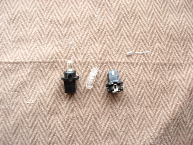

Если такие- могу поделиться:
Только странно, на базарах этого добра- ну просто завались!

да они блин абсолютно одинаковые еще со времен ритмо и уно Laughing скмая тупая безцокольная лампа. для тех кому ламп мало - есть точно такие же светодиоды причем разных цветов и разной яркости Laughing

Только размеры патрончиков разные почему-то.Отличаются на пару-тройку мм.Патроны из кромовской приборки не встали в приборку темы.

ну это как раз не новость . в уно под эту лампу почему то 4 или 5 разных патрончиков в разных приборках. некоторые взаимозаменяемы, некоторые нет.

А сами патрончики есть? У меня их два типа под одни и те же лампы, могу пошукать.

Так проблема здесь, скорее, не в лампе, а патроне, а они таки разные, хоть внешне и похожи. И размеры, и размещение конт. лепестков.

Именно в этом проблема. Там где были патроны то лампочки перегоревшие поменял. Сами лампочки нашел по 1-2 грн за штуку. (они вынимаются с патрона).
А вот не все патроны есть... Их я и пробую найти..
