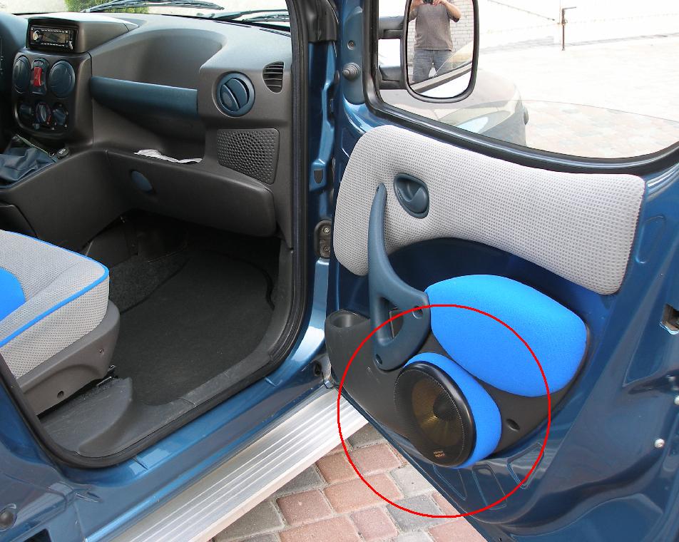

СообщениеДобавлено: Чт Мар 11, 2010 21:16    Заголовок сообщения: Ответить с цитатой
Так рулить?????
Так рулить?????

СообщениеДобавлено: Сб Мар 13, 2010 12:10    Заголовок сообщения: Ответить с цитатой
=Avtorarytet= писал(а):
Так рулить?????
А как со звучанием?
По идее звук идёт в сидушки ...

СообщениеДобавлено: Сб Мар 13, 2010 13:10    Заголовок сообщения: Ответить с цитатой
Так рулить?????
А как со звучанием?
Бас идет в салон, а сидушки вибрируют по идее - вот это точно супер!

СообщениеДобавлено: Сб Мар 13, 2010 15:50    Заголовок сообщения: Ответить с цитатой
Спочатку було масаж попи, але з часом динаміки сіли і ехвект не той... Так, як це компоненти, звучання досить класне!
Правда і пасажирів задніх не образив - саб на 20см вісить знизу на самому дивані... Трусить попи так, як треба...
П.С. продайте мого малиша, хочу пересісти на новішого...
