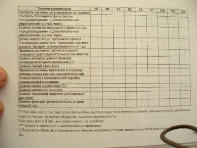

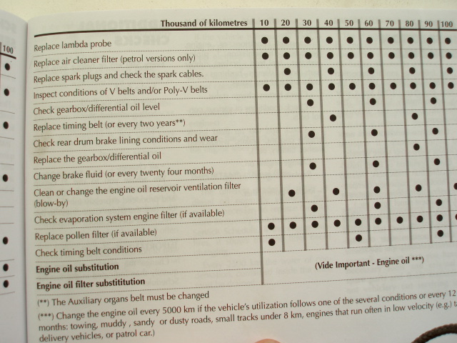

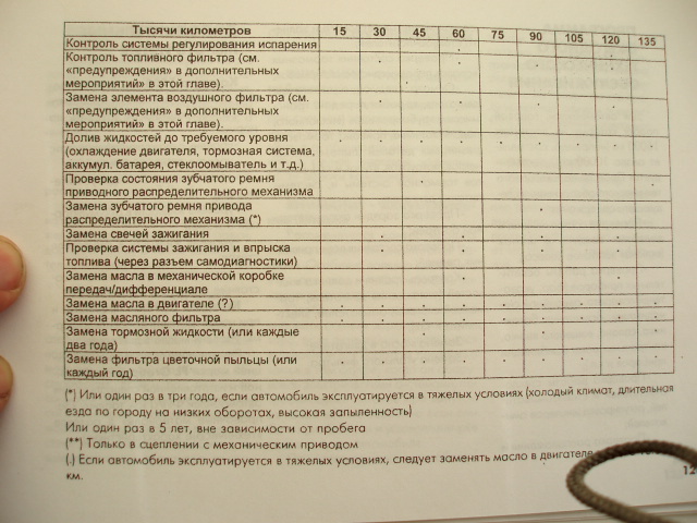

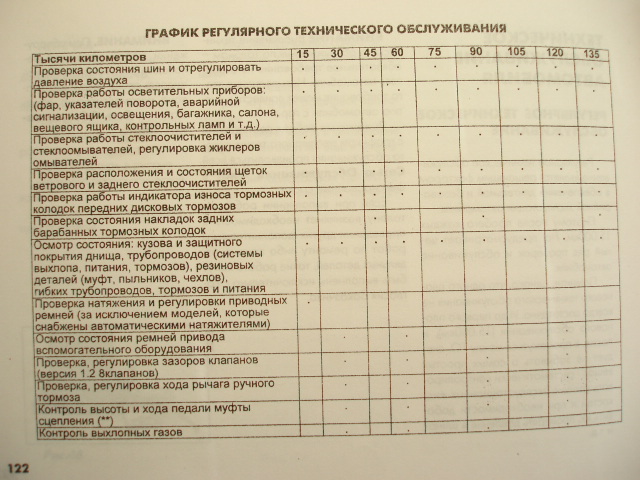

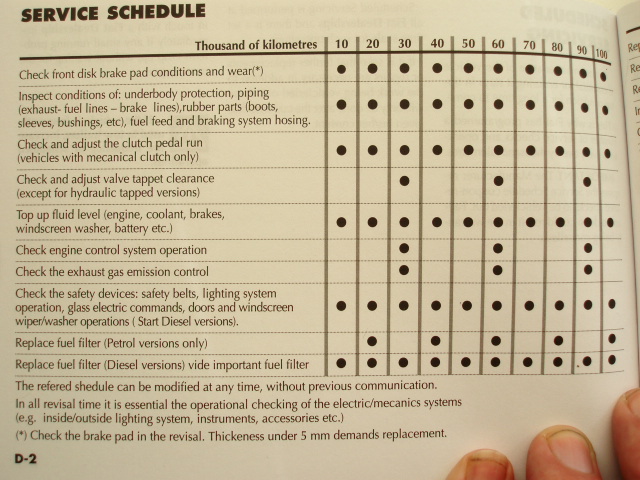

Женя, чем ругаться, растолкуй- как реально может такое...что раньше... быть- реально в год 90 т.к. для среднепотолочного потребителя ?
Продолжим наши пляски, но уже в штанах, предлагается фото страниц уже не сервисной книги, и Руководства, что было на аглицком и русском при Сиене, комментируйте!
 Просмотрено:  310 раз(а)
 Просмотрено:  315 раз(а)
 Просмотрено:  273 раз(а)
 Просмотрено:  247 раз(а)

Ох эти Хвиаты. Very Happy
Ну почему начальная 15 тыс. А не как советуют ????? 8-10тыс.Wink
