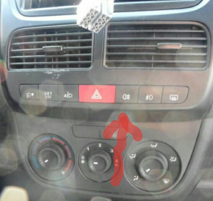

Так у меня стоят заглушки на передние птф и подогрев зеркал. Неужели нет отдельной кнопки ? Что только панель в зборе. Не верь есть по-любому альтернатива. Провода была уложена или сами кидали ? У официалов были по поводу компьютера? Может их можно включить как-то через комп. Так как у меня на приборке есть згачек передних птф.просто некоторые функции можно включить отключить только через оригинальные шнурки
игорь...
Зарегистрирован: 31.01.2013
Сообщения: 28
Откуда: Черкассы
Авто: Fiat doblo new
СообщениеДобавлено: Вс Ноя 27, 2016 10:14    Заголовок сообщения: Ответить с цитатой
Кстати у вас такая панель осталось? Я бы купил отдельно кнопку от задних птф я думаю они одинаковые! вообщем куплю данную кнопку. Может кто поменял панель а кнопка осталась.
