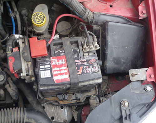

СообщениеДобавлено: Пт Ноя 28, 2014 12:04    Заголовок сообщения: Ответить с цитатой
Спасибо всем!
Пыталась найти, где посмотреть уровень и то отверстие, куда доливать — не увидела... Подскажите, пожалуйста, где это...

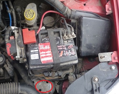

Сообщения: 25302
СообщениеДобавлено: Пт Ноя 28, 2014 12:12    Заголовок сообщения: Ответить с цитатой
вот этот щиток сначала надо снять, и сразу всё видно Smile

СообщениеДобавлено: Пт Ноя 28, 2014 12:24    Заголовок сообщения: Ответить с цитатой
Спасибо!!! Но сама это не сниму... Будем буксироваться на СТО...
