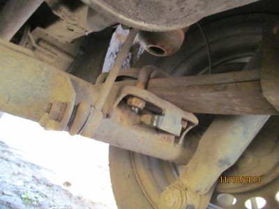

я приподнял зад автомобиля установкой оригинальных добловских подкоренных листов,у меня они были трех разных видов(точнее разной длины)в зависимости от того насколько просели рессоры я устанавливал нужный лист(на двух разных добликах)
Shocked откуда на doblo подкоренной лист??

СообщениеДобавлено: Пн Дек 01, 2014 23:30    Заголовок сообщения: Ответить с цитатой
Фото оригинального подкоренного листа(желательно всех трех видов) в студию!

СообщениеДобавлено: Пн Дек 01, 2014 23:36    Заголовок сообщения: Ответить с цитатой
фото

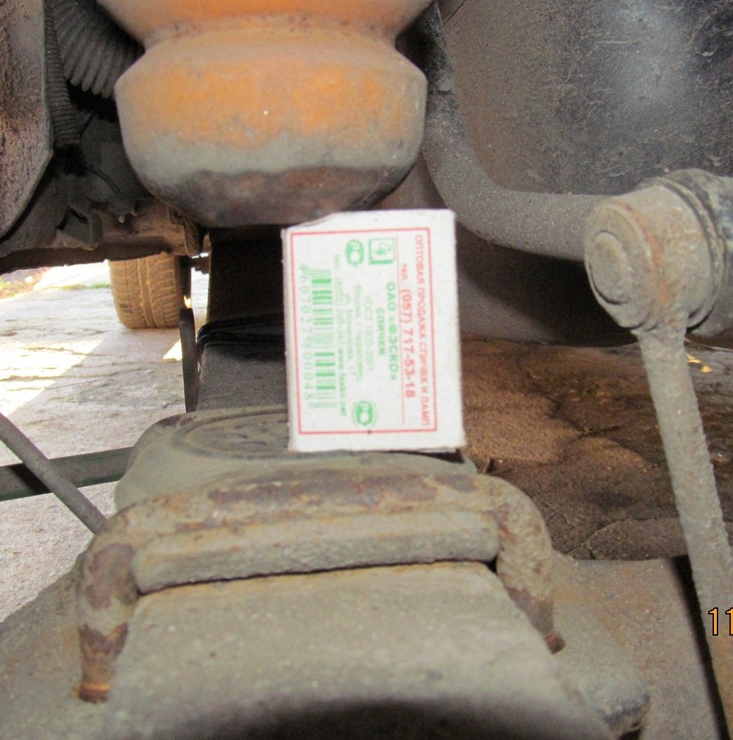

СообщениеДобавлено: Пн Дек 01, 2014 23:45    Заголовок сообщения: Ответить с цитатой
фото
фото

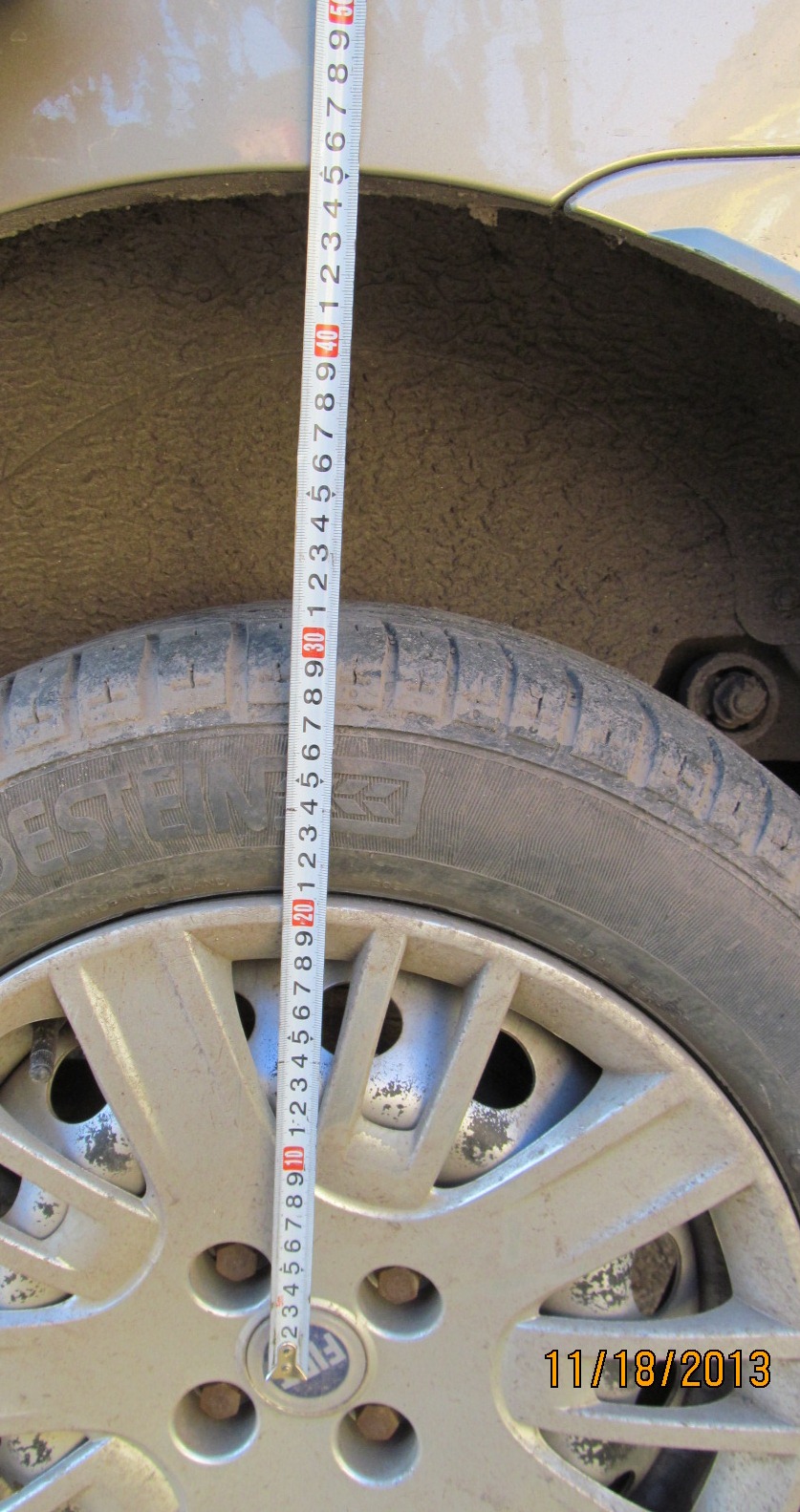

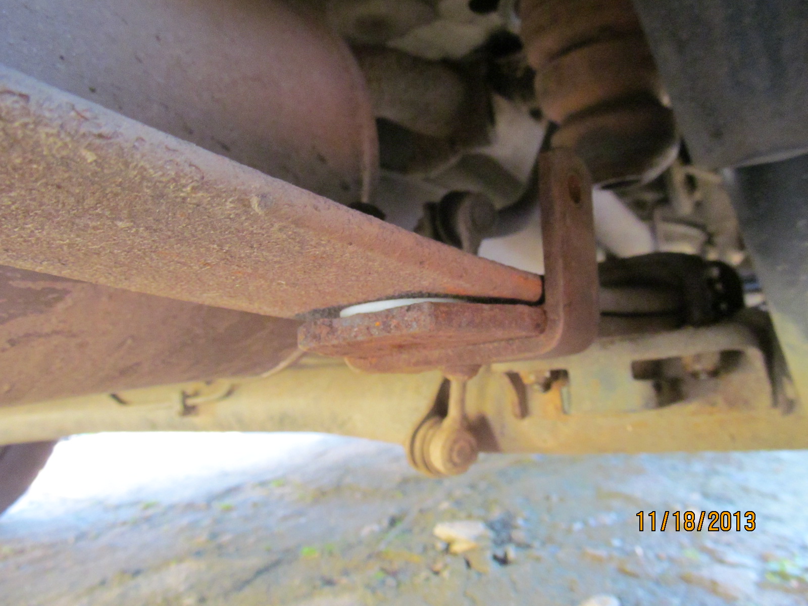

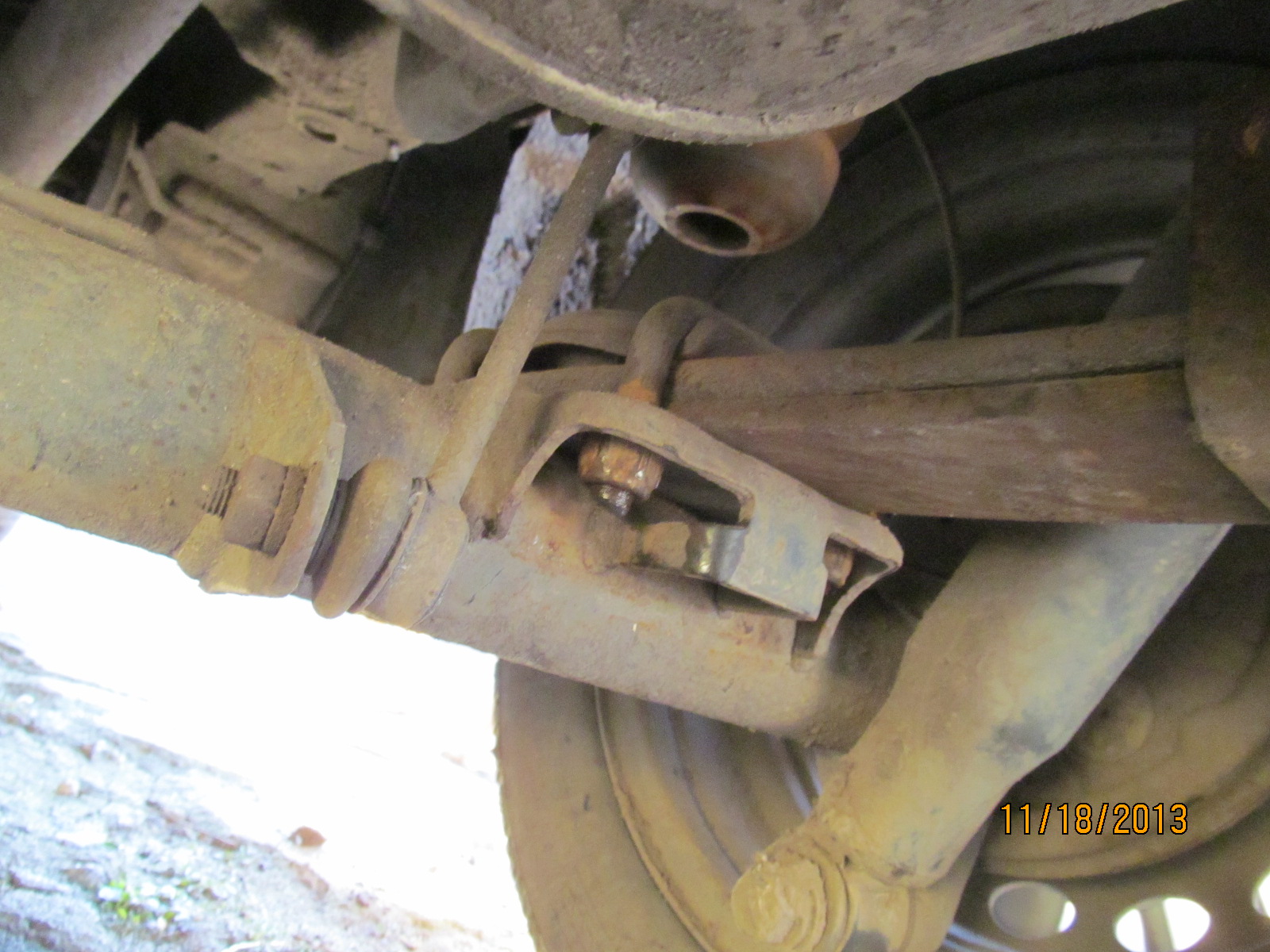

СообщениеДобавлено: Вт Дек 02, 2014 00:05    Заголовок сообщения: Ответить с цитатой
это у меня стоит самый короткий,а беленький кружочек который между листами на первом фото -это противоскрипы их 2 один спреди другой сзади(кстати отбойники ресор-новые и неверте тем кто говорит что их новые нужно подрезать так как они по высоте невлазят,помере подгонки фото по размеру скидаю остальные

СообщениеДобавлено: Вт Дек 02, 2014 00:22    Заголовок сообщения: Ответить с цитатой
3 фото
3 фото

13НИКОЛАЙ13
Зарегистрирован: 31.12.2012
Сообщения: 222
Откуда: украина
Авто: фиат добло
СообщениеДобавлено: Вт Дек 02, 2014 00:23    Заголовок сообщения: Ответить с цитатой
4 фото
4 фото
