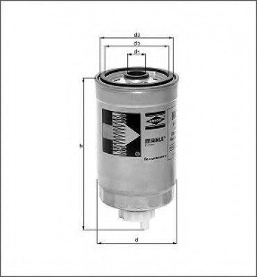

Чоловiк каже ерунду.Датчик на воду стоит внизу самого фильтрующего элемента.А для резистора пять контактов не надо.У нас стоит плоский датчик и отдельно фишка (силовая,до 20 ампер) на подогрев.Есть фильтра с 5 ю контактами,там просто общий разъём - три не датчик и два на подогрев.и внизу фильтра на два контакта,если есть датчик наличия воды.Вот по ссылке посмотри как выглядит этот фильтр:

У мене осьтакий фільтр (ну принаймі по фото один в один).Датчик у мене з низу круглий, завтра попробую зробити фото.

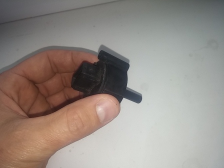

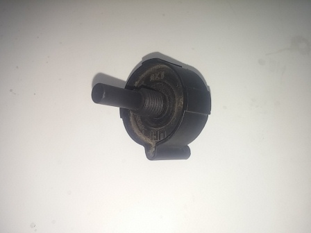

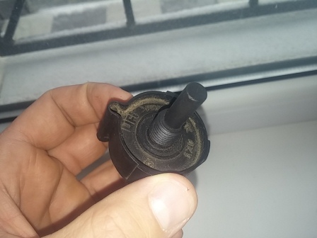

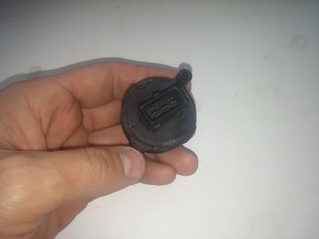

Ось такий у мене датчик.
Може у когось є?

Та это совсем не тот датчик.Это датчик наличия воды в топливе.А температурный стоит на корпусе фильтра.Смотри по ссылке фильтр в сборе,так вот разъём что слева - это и есть датчик температуры топлива.он внутри - его не видно,а рядом (справа) это разъём на нагрев.Так понятно?(Чернобыль и радиация вроде бы в Тернополь не достал?)Как тебе ещё рассказать? Пришли фото своего фильтра,может у тебя вообще без датчика и подогрева?

Не зважай на старого дурня(це я) насчёт Чернобиля.пробач,я як би шуткуючи. Smile Тепер я поняв,в тебе трошки iнший фiльтр.Якщо в нижному 2 контакти - то тiльки показник води,якшо бiльше то сумiщенi два - води i температуры.
