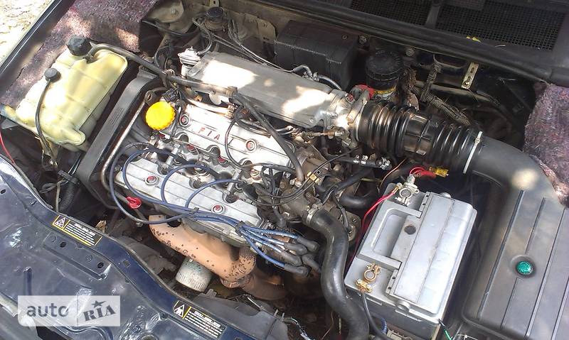

с ключа и стартера машина не заводиться , поменял насос , давление есть , но машина заводиться не хочет , кто что подскажет ? есть варианты что форсунки , есть вариант что мозги , ваши варианты ?!

ну что сказать ездила нормально , потом начала дергаться , обедненная смесь , газ даешь она душиться и глохнет , на станцию - промеряли давление насоса 2 бара , купил - поставил новый 6 бар все супер , завелась один раз и все , заглохла , теперь не заводиться не с талкача не с ключа , вообще даже не пробует , насос давит все как положено , но свечи сухие при этом

бенз - пол бака , насос + фильтра новые ( сегодня ставил ) , искра есть , после очередной попытки завести , выкрутив свечу - она сухая ( все ) , искра есть 100 % бенз 100% ,
как достать форсунки ? кто - то делал ?
я так понимаю что бы достать форсунки нужно ресивер снимать ?

Для начала что там за система впрыска? фотку подкапотного пжлст.
Может быть что угодно. Возможно отломана проводка датчика положения
коленвала, или датчика числа оборотов коленвала или ДТОЖ или
положения дросселя, или сдохла катушка зажигания, или бегунок
на трамблере или крышка распределителя зажигания, или подсасывает воздух.
Для того чтобы снять форсунки коллектор снимать глупо и без надобности.
И как правильно заметил Книголюб - нет искры нет топлива в цилиндрах.
То что оно в баке есть это хорошо, но форсунка без искры его прыскать не будет в камеры...

[quote="Este"]Для начала что там за система впрыска? фотку подкапотного пжлст.
говорю еще раз искра есть . фото вот
 Просмотрено:  817 раз(а)
Fiat Tempra 2.0
Este
Зарегистрирован: 12.02.2011
Сообщения: 1224
СообщениеДобавлено: Пн Авг 11, 2014 21:18    Заголовок сообщения: Ответить с цитатой
фотка шикарная, ничего не видно)))
ну так я и не вижу регулятора давления топлива
+ метки смотреть...
искра вовремя? выкручиваешь свечи, ложи их возле каждого горшка
втыкай пятую, зажигание и за колесо крути двигатель. В ВМТ цилиндра
лови искру. Если не совпадает тогда смотреть зажигание.
Но если свечи сухие - то нет топлива или неправильная смесь. Не знаю
как тут рассчитывает ЭБУ смесь. Если бошевская система то расходомер
воздуха, если веббер - тогда ДПДЗ

другой нету , регулятор пришел , но не рабочий (( отправлю обратно , но он тут роли не играет
Fiat Tempra 2.0
Este
Сообщения: 1224
СообщениеДобавлено: Пн Авг 11, 2014 21:22    Заголовок сообщения: Ответить с цитатой
как это роли не играет? как тебе должны форсунки в цилиндры
пшакнуть топливо если в самой рейке нет давления?
PS: Как проверяли работоспособность? манометром?

Не правильно ...На Marelli смесь по дтв + МAP sensor...
Я бы начал с Датчика коленвала

блин да я 90% слов не знаю что ты написал ))))
ну искру на станции проверили , сказали на диагностику поехать , а кто в городе делает я не знаю , а датчик коленвала где ? и как его проверить ?
