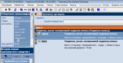

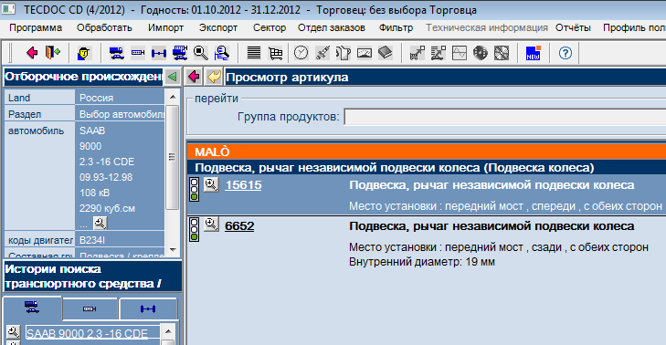

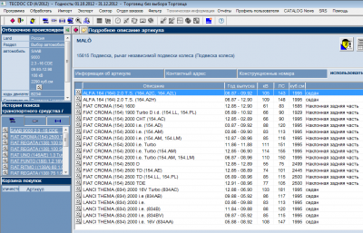

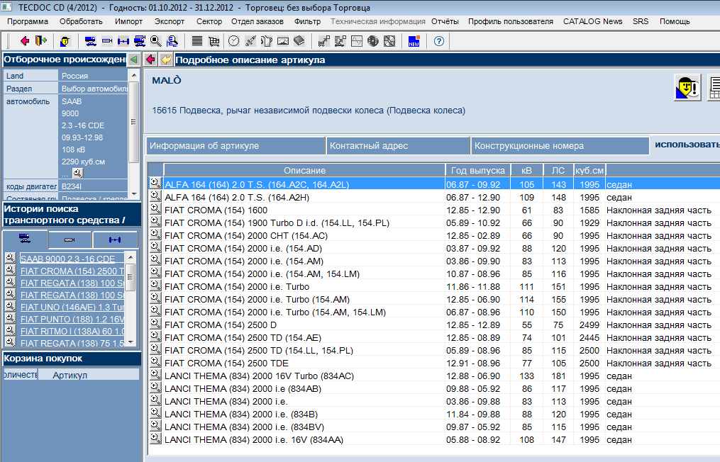

отут виходить проблема.
Купив я ПУ. І якщо з задніми питань немає, то з передніми.....
1. вони не на всю довжину.
2. вони завузькі. Або я не розумію як їх ставити.
Купив http://www.vtulka.net.ua/catalog/Saab/9000/CC_CD_CS_CDE/1985-1998/front_suspension.
Не кидайтесь гнилими помідорами, тільки потім зрозумів шо джерело ру.

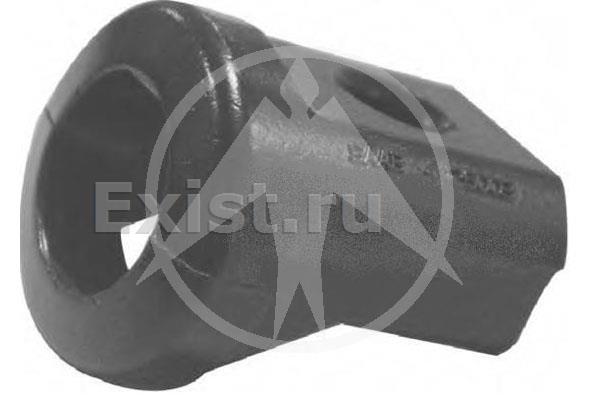

СообщениеДобавлено: Ср Июл 30, 2014 23:20    Заголовок сообщения: Ответить с цитатой
не забувай ще про кріплення!
кронштейн крепления сайлента
 Просмотрено:  220 раз(а)
СообщениеДобавлено: Ср Июл 30, 2014 23:28    Заголовок сообщения: Ответить с цитатой
Та я вкурсі, я їх придбав. Саабівські сайленти тонші. Тому прийдеться втулити.
