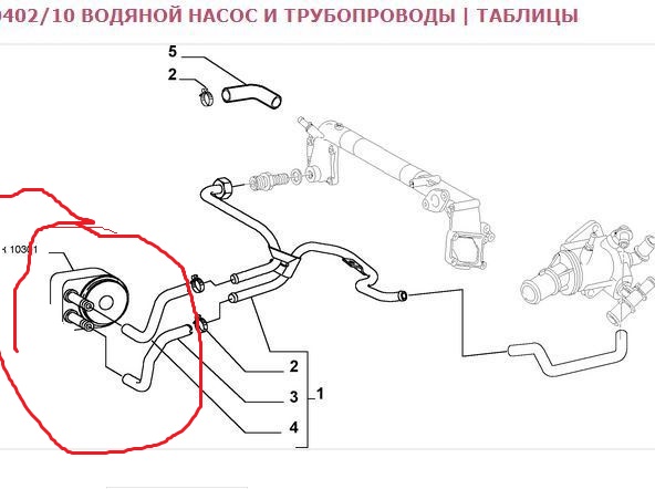

Не забудь проверить и масляный радиатор, бывают и он подводит!!!

кстати да, те радиаторы были замечены в подобных неподобствах Smile

Доброе время суток .Не лезь в мотор прверь сначала теплообмнник как его тут называют радиатор он на картинке правильно показан скорее всего он прохудился .И скорее всего потребуется его замена.Так что в мотор не лезь.

вчора заїхав на СТО, зняли захист, позаглядали. Вердикт проблема в прокладці, тралі-валі, будуть знімати. Теплообмінник не захотіли дивитись мотивуючи випадки були - 100% прокладка. Кароч, відмовився робити вскритіє. На днях поїду до інших мотористів
